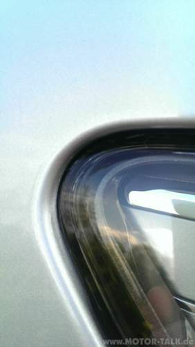

Ich fahre einen Audi A6 4G (3.0 TDI quattro) mit Voll-LED-Scheinwerfern.
Seit beginn an verfangen sich immer wieder teile der Waschanlage am rechten Scheinwerfer, die so gut wie nicht mehr zu entfernen sind (siehe Bild).
Nach Reklamation bei meinem Audihändler kam nun die Antwort aus Ingoldstadt:
Stand der Technik (liegt an den Spaltmaßen)
Es kann aus meiner Sicht nicht sein, das dies bei einem Fahrzeug in dieser Preisklasse "Stand der Technik" sein soll.
Habt ihr ähnliche Erfahrungen?

da ist doch der Waschanlagenbetreiber schuld wird Audi sagen....
Wobei sie da auch nicht ganz Unrecht hätten.
Ich denke, dass Gro der A6 haben mit der Mehrzahl der Waschstrassen kein Problem.
Ich versteh langsam dieses Forum nicht... Wenn Audi ein Auto bauen würde, dass jeden nur erdenklichen Anstandspunkt WELTWEIT standhalten würde, könnten wir ein paar Mio für Wagen bezahlen.
Ich würd's einfach mal mit einer anderen Waschstrassen probieren und gut ist - ist jetzt ja nicht so, dass der Wagen jedes Mal explodiert, wenn man ihn waschen will.

Also bei mir (A6 2011 Voll LED) ist vorne rechts auch schon öfters ein Stück hängen geblieben.
Jedesmal bei Mr. Wash. Wie ich moniert habe, meinte der Mitarbeiter, dass dies ständig beim neuen A6 vorkommt und er nichts machen könne. Also über die Straße zu meinen Freundlichen, der hat das angeblich noch nie gesehen...

Bei mir hängt auch schon vorn rechts ein kleiner, blauer, sehr widerspenstiger Borstenzipfel. Der lässt sich aber nicht mehr entfernen. Vielleicht lockert der Freundliche beim Service den Xenonscheinwerfer mal, um die Reste zu entfernen...
Bei meinem hängen die Fetzen inzwischen auch schon so fest, daß ich die nicht mehr herausbekomme...

Ich muss das Thema nochmal ausgraben, weil ich das Problem auch habe. Als ich die Reste am rechten Scheinwerfer rausgefummelt habe ist mir aufgefallen, dass die Dichtung am linken Scheinwerfer richtig sitzt, beim rechten aber nicht. Habe mal jeweils ein Bild gemacht, um das zu verdeutlichen. Hoffe, man kann es erkennen.
Ist das bei den hier Betroffenen ebenfalls so? Ansonsten muss ich mal beim 😁 vorbeischauen-. Man kann es auch fühlen. Als wenn die Dichtung am rechten Scheinwerfer nach innen gedrückt wurde....

Tip:
Vorsichtig mit Skalpell abschneiden, Rest drinlassen, DORT verfängt sich nix mehr!
