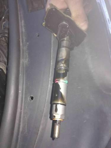

Bin gerade 10 km gefahren an der Ampel bin ich in Leerlauf gegangen und auf einmal fängt er an extem sich an zu schütteln
Öl stand gerade geprüft weit über Max !
Obwohl ich vor kurzem erst geprüft habe ...
Öl riecht sehe nach Diesel gerade nachgeschaut
Bist du im Stande die Glühstifte zu demontieren und mal mit einer Kamera (kleiner Kopf) in den Motor zu gehen, um zu gucken, ob sich der Brennraum während der Standzeit mit Diesel füllt?
Ist der Ölstand durch den Diesel zu hoch, kann es wohl zu einem Ölschlag kommen und der Motor ist hin, da die Kolben unsanft durch das Öl gebremst werden oder dieses aufgeschäumt wird. Wie genau das funktioniert, können eher die Profis sagen.
1 tag war die drin jetzt und total verkockt und anscheinend undicht
Das ist eine Einspritzdüse...
Oder geht es inzwischen um die Einspritzdüsen. Die wurde angelernt und mit neuen Spannpratzen und Schrauben eingesetzt?
Das weiß ich die glühkerzen bekomme ich nicht raus zZ da sie zu fest sind !
Ah, ok. Habe noch was oben hinterher geschoben.
Ja und neuen Dichtung
Und im Brennraum ist es trocken?
Also bei der einspritzdüse war es trocken daher wunder ich mich woher das Diesel im Öl kommt habe alles zusammen gebaut wieder da es dunkel geworden ist etwas Öl abgelassen und habe ihn gestartet nach dem entlüften wo er angesprungen ist sofort top Leerlauf ...
Also Injektoren undicht tadaa
Aber welcher?
Den ich gekauft hatte da war einer der hatte mal 5000 runter
Hast du den richtigen Zylinder 1 Injektor getauscht?
Ja wenn man vor dem Auto steht auf der Beifahrereseite unten Links
Oder liegt es vil daran weil es BD Endung ist ubd ich AH habe ? Aber mir wurde gesagt kann auch BD nehmen
