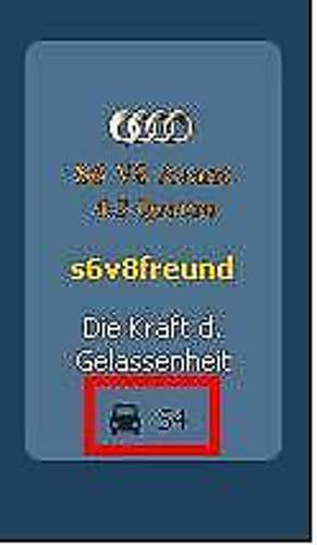

Übrigens seit wasn fährst du S4 😰 (siehe Bild)

Cool.
Hab auch Schweißer Pässe.
Für :
E-Hand
Mig/Mag
Wig Schweißen wenn dir das was sagt.
Sind aber leider nicht mehr auf dem aktuellen Stand.
Mfg. Der S4 Fahrer
