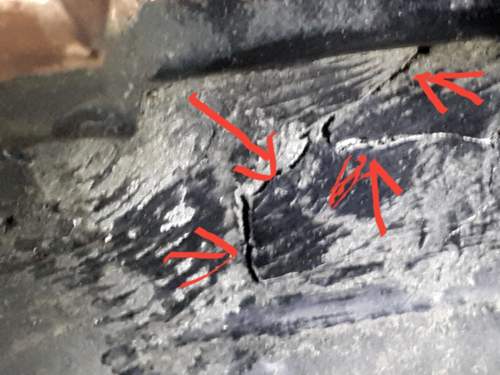

Zum Thema Wasser in der Reserveradmulde habe ich entsetzlich lange suchen müssen, bis ich schlußendlich due Ursache gefunden hatte. Hier ein paar Bilder, wo man suchen sollte und welche Stellen zu prüfen sind.
Hinter der hinteren Stoßstange ist eine Werkseitige Sechskantbohrung (wofür auch immer). Diese ist werksseitig mit Klebeband überklebt und mit Karrosseriedichtmasse überstrichen. Diese Dichtmasse wird im Laufe der Zeit spröde und undicht.
Das fatale ist, das Wasser läuft vom Dach in der Regenrinne rechts oder links an der Heckklappe entlang und soll hinter der Stoßstange bis zum Boden ablaufen. Auf diesem Weg, ist die undichte Stelle, welche Wasser in den Kofferraum einläßt und sich letztendlich in derReserveradmulde sammelt.
Netten Gruß Manni
Freigelegte Stelle, Stoßstange demontiert
Riss im werkseitigen Klebeband
Bohrung unter entferntem Klebeband
Eine ähnliche Problemstelle gibt es beim B4 Avant auch. Da ist das Loch rund, nur mit mit einem "Aufkleber" verschlossen und ist von aussen unsichbar hinter dem Stoßfänger.
Gefunden habe ich es, nachdem ich den Bereich der vermuteten Eintrittsstelle im Kofferraum mit Talkum "ausgepudert" habe. Danach konnte man die Wasserlaufspur bis zum Eintritt verfolgen.
