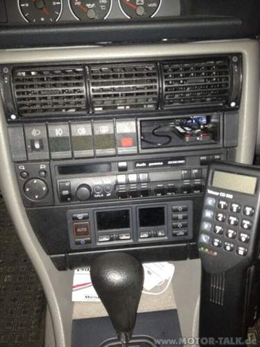

Huhu,
ich hab da mal eine kleine Frage.
Ich würde gerne in mein zukünftiges Auto, derzeit noch im Besitz meiner Großeltern 🙂, ein neues Radio einbauen (lassen).
Problem dabei ist, dass ich keine Ahnung habe, welches Radio verbaut werden kann.
Derzeit befindet sich ein wunderschönes Kasettenradio im Wagen.
Dies soll, falls möglich, für ein CD-Radio weichen, derzeit versuch ich es über so einen tollen FM-Transmitter mit dem man keine Freude am laut(er) Musik hören hat.
Eigentlich möchte ich auch nicht so ein blinkendes Ding da rein haben. Ein Freund von mir hat in seinem Auto ein Radio drin, welches die ganze Zeit schön hellblau leuchtet, beim lauter, leiser sowie beim Lied vor und zurück schalten piept. Sowas möchte ich nicht im Auto haben.
Ich hab auch schon überlegt einfach bei unserm netten Händler hier in der Nähe nachzufragen was ein Radio direkt von Audi kosten würde, aber ich denke mal das wird mit einbau ziemlich teuer.
Könnt ihr mir vllt. weiterhelfen?
Hat evtl. jemand schonmal ein original Audi Radio nachgerüstet und kann mir sagen was dies ungefähr kosten wird?
Oder kennt jemand Radios welche Schlicht aussehen (ohne viel bling bling und welches nicht sofort ins Auge springt) CDs abspielen können und evtl. auch einen USB-Anschluss haben?
im Anhang befindet sich noch ein Bild, wie es derzeit aussieht.
Wenn ihr weitere Infos braucht bitte sagen. 🙂
Danke schonmal für eure Hilfe.
Gruß und schönen Sonntag noch
Marc

Weil dein aktuelles Radio nicht mit dem Interface kommunizieren kann bzw. auch keine Anschlüsse dafür hinten hat.
Das kann lediglich einen CD-Wechsler steuern der alten Generation.
Das Chorus 2 ist im Prinzip das gleiche wie das Concert 2 nur ohne CD Laufwerk. Im Prinzip kann man mit dem Concert 2 auch noch ne Geschwindigkeitsanzeige im Display erhalten, aber wie das geht bzw. ob man das braucht zum leben.....
Das Chorus 2 ist billiger und häufiger bei eBay drin und auch hier hast Du sogar schon eins angeboten bekommen. Zwar ohne Code, aber den bekommt man beim 🙂 entweder umsonst oder gegen einen Beitrag.

Von Audi direkt gibt es kein Radio welches einen SD-Slot oder USB-Anschluss hat und in den Dicken passt?
Fällt euch zufällig ein anderes Radio ein was "schlicht" aussieht oder halt nicht sofort auffällt?
Bis jetzt war ich da noch nicht so fündig 🙁
Bei so einem Interface, müsste ich dann ja noch einen geigneten Platz finden, am besten einen wo das Ding nicht so auffällt und "gut" zu erreichen ist. Im Handschuhfach find ich auch ein wenig doof, wenn man das Ding dadrin erstmal suchen muss.
Und unten wo im Bild die Zigarettenschachtel liegt kommt man mit den Kabeln nicht so wirklich hin oder?
Servus...
Meines Wissens gibt es kein Radio, was ein separaten SD Slot besitzt. Jedenfalls keins das in einen DIN Schacht passt. Wenn überhaupt dann nur ein modernes im DOPPEL-DIN Format.
Ich habe den Kasten unter dem Amaturenbrett verstaut und dann per USB Kabel verbunden. Da ich schon ein Loch für den Umschalter unter dem Aschenbecher hatte habe ich das genommen und dort gleich eine USB Einbaubuchse verbaut. Diese dann mit dem Interface verbunden und so stecke ich einfach den USB Stick unter dem Aschenbecher ein und kann Musik geniessen. CD Katen gehen jetzt zwar nicht, aber das ist mir auch wurscht, da ich nur mit Sticks arbeite.
Vorteil ist das man das nicht so gleich erkennen kann und auch die Optik stört. Da ich den nicht so oft tausche ist mir das egal, wenn ich ein wenig fummeln muß bzw mit der Taschenlampe den Stecker suchen muß. 😁
Wie Du das Teil verbaust bleibt Dir ja überlassen... da hat jeder seine eigene Vorstellung.
Also ich bin derweil mit nem Becker Traffic Pro unterwegs weil das einigermaßen gut ins A-Brett passt und vor allem, schön rot leuchtet.
Bedienung einfach, Klang okay, MP3´s gibts über nen 50 Euro Adapter der an der Wechslersteuerung hängt.
Radios mit MP3 und USB Anschluss die halbwegs gut aussend ins A-Brett passen gibt es so leider nicht viele.
VIelleicht die Pioneer MVH Serie, die sind schön flach.
Suche auch schon ewig.... hab mein gutes Kenwood KDC-BT 8044 U verkauft wegen der blauen Beleuchtung, ansonsten echt geiles Radio. Nunja.... Jetzt tut das Becker erstma den Dienst.
Vielleicht gibt es irgendwann mal wieder schöne Radios wie die alten Kenwood mit Wendeblende oder sowas
