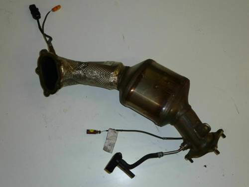

Ich schieb mal zwei Bilder vom vorderen Abgasstrang hier rein (ab Lader). Da sieht man es recht gut.
Man kommt dran, aber echt beschissen. Ich habs ohne Bühne gemacht...... NULL Spaßfaktor dabei...
Die schwarze "Box" ist der Diffdrucksensor (G450) der getauscht werden sollte. Er ist mit einer Torxschraube befestigt. Mit schlanken Armen kommt man dran. Bodybuilder eher nicht 😁 Er mißt gott sei dank gegen den Umgebungsdruck. D.h. man muß "oben drin" nur einen Schlauch abziehen.
Wenn Du den Oxi-Kat rausbaust geht es besser. Allerdings sind dann nochmal 2 Blechdichtungen und 8x Mutter fällig. Was jetzt schneller geht kann ich Dir leider nicht sagen.
Oxi-kat alleine
Oxi-kat-strang
