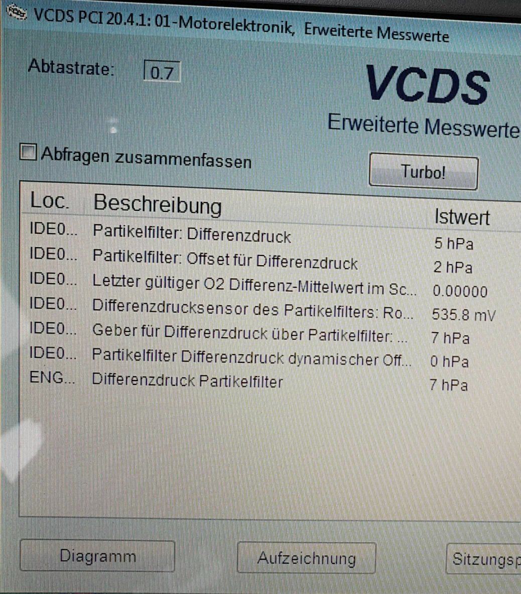

Ich muss noch mal auf das Thema DPF Spülung zurückkommen. Ganz klar, dass das grundsätzlich bei der Gelegenheit sinnvoll ist. Eine professionelle DPF-Reinigung dauert es ja leider mehrere Tage, bis ich den DPF dann wieder habe. Da ich aber in einer Selbsthilfewerkstatt auf die Bühne fahre und abends das Auto wieder dort verschwinden muss, habe ich nicht ohne größere Aufwände die Möglichkeit, den Partikelfilter spülen zu lassen.
Um die Dringlichkeit (Aschegehalt) in meinem Fall festzustellen, habe ich versucht den Differenzdruck auszulesen, leider komme ich per VCDS nicht in die Messwertblöcke rein. Das Menü ist untergraut. Also habe ich alternativ versucht über das Menü der „erweiterten Messwerte“ entsprechende Informationen zu finden und ein paar Fotos gemacht.
Sind diese Daten in irgendeiner Art und Weise hilfreich, um zu bewerten, wie dingend bei mir die Dieselpartikelfilter-Reinigung ist? Kann man die Werte, die die sich sonst im Forum hierzu finden lassen 1:1 auf das Auslesen der „erweiterten Messwerte“ anwenden?

Würde mir bitte einer der Experten hier eine kurze Einschätzung zu den für mich noch ungeklärten Punkten geben? Besten Dank im Voraus!
Was willst Du hier jetzt genau wissen? Wenn Deine Temperatursenoren funktionieren, regeneriert er auch. Ölaschevolumen sagt, wie voll der Filter mit Asche ist. Hier gibt es MKB abhängig Max.Werte....
Wenn diese erreicht werden, muss der Filter gereinigt oder erneuert werden. Danach wird das MSG zurückgesetzt.
Gibt irgendwo einen Thread wo diese Grenzwerte drin stehen...

Der CGQB BiTDI hat ein maximales Aschevolumen von 420ml.
Solltest Du den DPF Spülen oder spülen lassen den Aschewert NICHT auf 0 zurücksetzen. Die Anpassungsfunktion heisst so ähnlich "Initialisierung des Partikelfilters". Den Wert den Du dort eingibst sind *xx* TAUSEND km (damit stellt sich das "vorhandene" Aschevolumen ein. Beim CGQB kann man keine "Gramm" mehr eintragen) Ich würde dort circa 10-30 % des jetzigen km Stands eintragen. Je nach dem wie sauber Du ihn bekommst / Arbeit reinstecken möchtest. Dieser Wert wird in die Regenerationszyklus mit einbezogen und als "neu" (also keine Asche) bekommt man einen DPF nicht gereinigt egal wie lange oder wie gut man es macht. Ach so und man muß mit Login arbeiten, sonst kann man den Kanal nicht anpassen :D
Mach, vor allem wenn der DPF draußen ist und Du eine Bühne zur Verfügung hast, den Differenzdruck-sensor auch neu. Ist ein Boschteil und wenn Du ihn nicht bei VW kaufst für unter 50 Euro zu haben. Anschließend Sensor neu anlernen. Geht mit VCDS. Dann hast Du "verschleißteilmäßig" alles gemacht, was Du am DPF Strang machen kannst.
