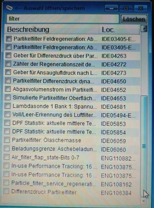

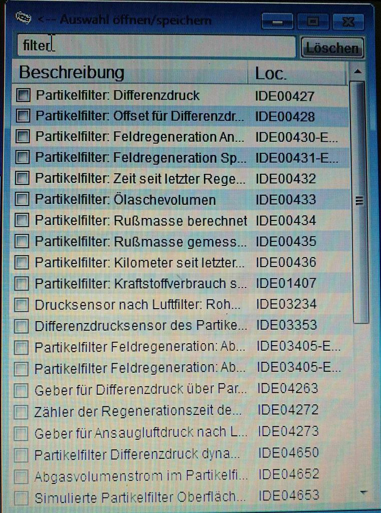

Liste (oder Screenshot) doch mal bitte die "DPF" Punkte unter Grundstellung, wie auch unter den Adaptionskanälen auf. Evtl kann man das Regenerieren auch noch anders Anstoßen. Im Suchfeld halt einmal "DPF" und als zweiten Versuch "filter" eingeben. Damit dürfte man alles um den DPF erschlagen haben.

Hier die Fotos von den Angaben aus Suche nach „DPF“ und „Filter“ der Grundeinstellung.
Morgen früh fahre ich erstmal für eine Woche in den Urlaub. Gut, dass ich noch meinen 15 Jahre alten MB Vito (Angel-Bus) habe um mobil zu sein, der macht mir aktuell sehr viel mehr Freude als mein Dicker…
Werteauswahl DPF
Werteauswahl DPF
Werteauswahl DPF
+2

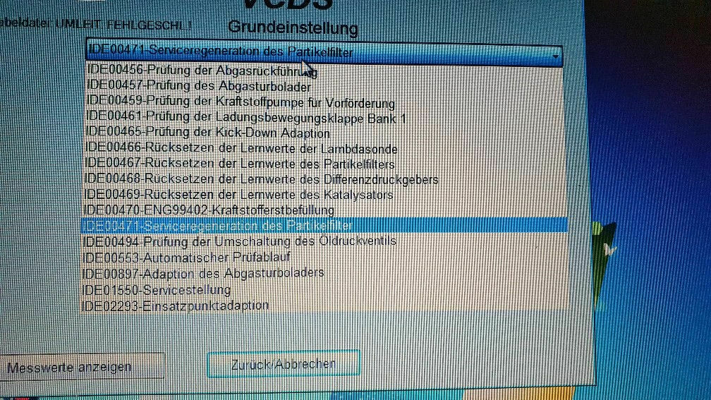

Habe es eben noch einmal probiert. Auto gestartet, warmgefahren, Code 12233 an und über das Menü Grundeinstellung die Serviceregeneration initiiert.
Leider ohne Erfolg. Der Fehler mit der Klemme 30 (siehe Fehlerprotokoll in meinem vorigen Post) ist jetzt nach einer kurzen Fahrt wieder im Speicher, der ist aber schon seit vielen Monaten, wenn nicht Jahren im Speicher.

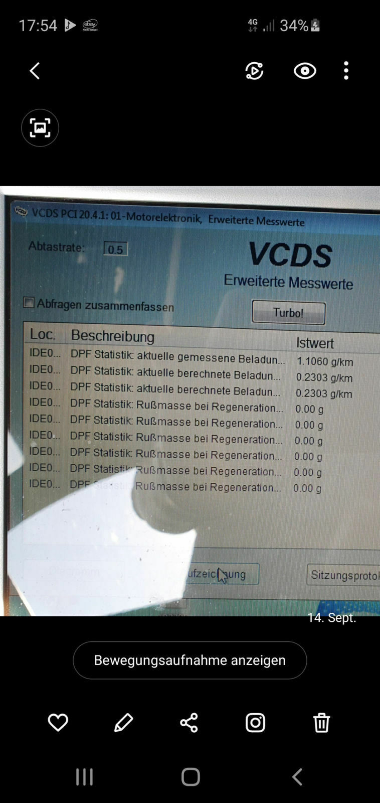

Anbei die Bilder von den erweiterten Messwerten.
Messwerte
Messwerte
Du meinst (einige) paar Posts vorher (das letzte VCDS Protokoll war am 13. September 2020 um 21:21:47 Uhr --> dort steht nix von Klemme 30 kaputt)?

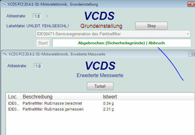

Was ich nicht verstehe ist warum er sicherheitstechnisch abbricht. Du hast den DDS genullt, und den DPF genullt. Das zeigen ja auch Deine Messwerte (überall Null oder nahe Null Asche & Ruß). Warum startet er nicht? Kannst Du mal schauen, warum er abbricht (ich meine es gibt einen Kanal dafür. Grund für xxx Abbruch oder so ähnlich)? Den DPF Aschefüllwert müssen wir korrigieren, weil er sonst zum falschen Zeitpunkt Regenerieren wird. Das M-Stg meint, daß er schon voll ist und die Regeneration zu früh einleiten (die tatsächlich vorhandene Asche erhöht den Gegendruck). Deswegen Null ich den DPF nur äußerst ungerne. Aber das machen wir später. Er muß erstmal mit der Sh#@@!!* überhaupt anfangen....

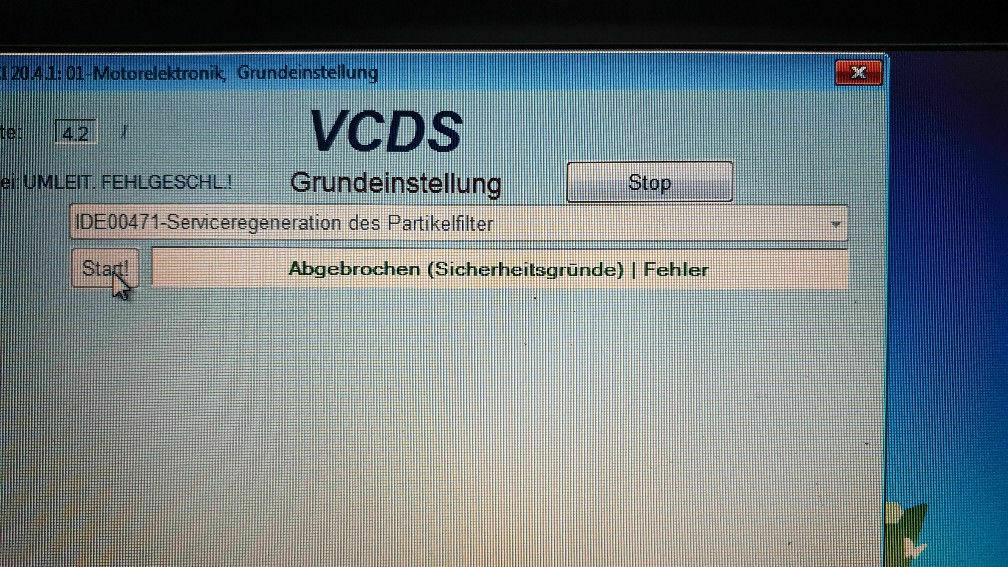

Eben gerade dann ein neuer Versuch wie von euch beschrieben:
Das erste unten stehende Protokoll mit der Klemme 30 habe ich erstellt, noch bevor ich eben den Motor gestartet habe, nur die Zündung war an.
Anschließend habe ich den Motor gestartet, den Code 27971 eingegeben --> Code akzeptiert. Ich war neugierig und wollte wissen ob er mir einen anderen Fehler anzeigt, wenn ich den die Regeneration sofort starte: Fehlermeldung: „Zeitüberschreitung“ (zweites Protokoll siehe unten). War ja auch noch nicht warm gefahren aber wie gesagt ich war neugierig.
Dann Auto warm gefahren, Regeneration wurde gestartet, aber wieder Fehler „Abgebrochen(Sicherheitsgründe) / Fehler“. Jetzt wieder DDS und DPF Werte gelöscht, Fehlerspeicher gelöscht und neuen Versuch der Regeneration: Und noch immer Fehler „Abgebrochen(Sicherheitsgründe) / Fehler“
Habe dann die Gründe für den Abbruch ausgelesen und ebenfalls hier unten angehängt. Ich hoffe ein paar Indizien geliefert zu haben, wo das Problem liegen könnte.
