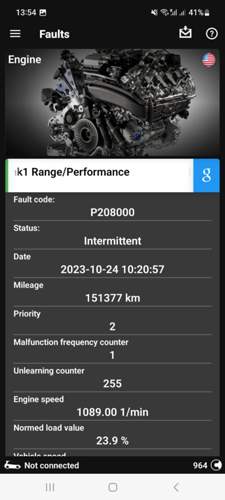

Hallo leute,ich habe eine fehler auf meine audi,kann jemand helfe mir zum sagen was genau ist dass problem?
Ich habe mit obd11 die fehler gelessen.
Fehler ist p2080
Auto ist ein a6 competition,CVUB motor
Danke im Voraus,tut mir leid für meine deutsch
