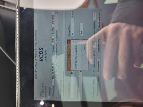

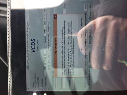

Hallo, habe eben versucht den Partikelfilter anzupassen, bei mir steht wie ihr schon sagtet "0km" drin, aber mir fehlt die Berechtigung das zu ändern, liegt das am Fahrzeug, oder an meinem VCDS? Vielleicht kennt die Meldung jemand, 2 Bilder sind im Anhang.

Ich hatte ja weiter oben geschrieben, daß man dazu ein Login-Code benötigt. Man soll dort eigentlich nicht drin rumpfuschen. Deshalb der geforderte Login. Versuch mal 12233. Das sollte eigentlich die APK Kanäle gefügig machen. Außerdem muß Dein VCDS über gültige Werte im Bereich Benutzer / Werkstatt / Importeur haben. Du kannst (siehe Bild 1) dort einfach auf "Ja" drücken, dann werden neutrale Standardwerte für diese Kennungen genommen. Diese werden aber nicht im VCDS gespeichert. Sprich beim nächsten Mal erscheint die Meldung wieder.
Achtung: Beim Login genau darauf achten, ob das Stg eine Rückmeldung gibt, daß der Login-code fehlerhaft ist. Falls ja, nicht weiter herumexperimentieren, da sich sonst das M-Stg sperrt. Je mehr falsche Eingaben man macht, desto länger wird die Zeit. Batterie abklemmen hilft da übrigens nicht.

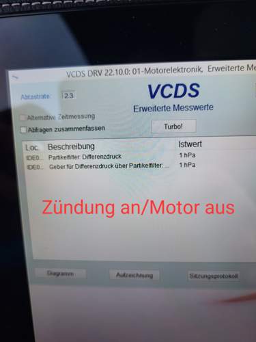

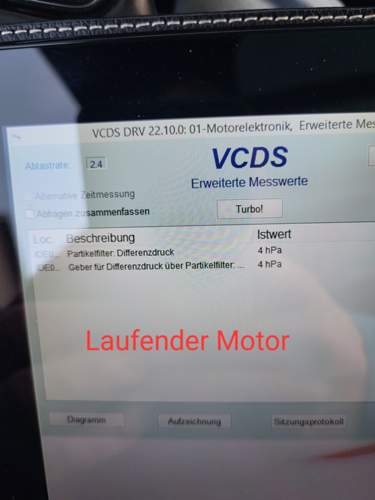

Im Anhang sind mal Screenshots vom Diff. Sensor, wollte hier jemand sehen, die 4hPa sind im Leerlauf.

Du liest den APK aus. Da wird 0 drin stehen. Dan änderst Du den APK, indem Du dort "10" (nicht 10,000) eingibst und sagst übernehmen + vorher Reset Stg anclicken. Stg zu machen und erneut anwählen (Reset wirft Dich aus dem Stg) Kanal erneut auslesen, dann muß dort "10" drin stehen und Du hast den DPF auf 10tkm Laufleistung gestellt. Wieviel daß in Aschevolumen ist, mußt Du auslesen. 1hPa passt für Motor aus. Beim Leerlauf hätte ich etwas mehr (8-10 hPa) erwartet, kann aber stimmen mit 4hPa, da der BiTu zwei DPF hat.
Ja, der Diff. Sensor ist ja auch neu.

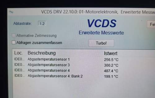

Ich hab gerade nochmal die Abgastemperatursensoren ausgelesen, WÄHREND er regenerieren will, wieso misst der Abgastemperatursensor 4 Bank 2 weniger wie die Hälfte was Abgastemperatursensor 4 anzeigt, die sitzen doch beide exakt an der selben Stelle in jeweils einem Rohr hinter dem DPF.

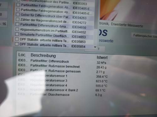

Ich hab im Anhang jetzt mal einen Screenshot während einer Fahrt wo er regenerieren möchte, Drehzahl ca. 2200 U/min. Der Abgastemperatursensor 4 Bank 2 zeigt nur 70 Grad an.

Mal den Sensor 4 Bank 2 gegen Sensor 4 tauschen, ob der Fehler mitwandert oder nicht.
Evtl ist der DPF (2.ter Topf/Strang zu?) doch nicht so in Ordnung, wie behauptet wurde.

Dann würde es aber trotzdem wärmer als 70°C werden.
Deswegen soll er ja die beiden Sensoren vertauschen, um zu sehen, ob es am Sensor liegt. Da ich außerdem nicht weiß wie sein DPF gereinigt wurde (chemisch, mit wasser, ausbrennen, "Mittelchen" vorne reingespüht und in Fahrtrichtung versucht zu reinigen, etc) und wir keine Daten vom Durchfluss der beiden Stränge haben, kann es schon sein, daß der eine Keramikklotz evtl. verbacken ist.
Wenn er weiter vorne 650°C (vor DPF) und 555°C nach einem der DPF Sektionen hat, stimmt ja irgendetwas nicht. Entweder DPF zu oder 2.ter Sensor (+Kabel + Eingang am M-Stg) nicht in Ordnung.
