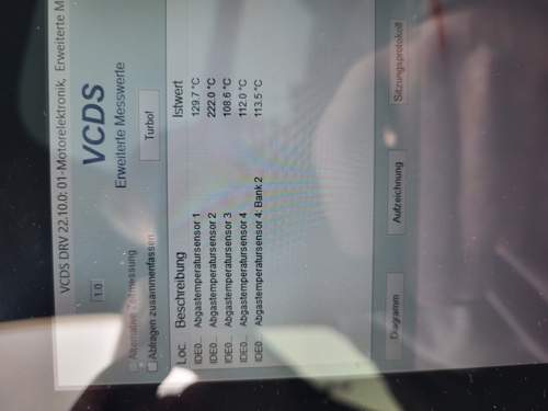

mein CGQB regeneriert nicht mehr, Injektoren sind neu, DPF gereinigt, Diff. Sensor neu, bleiben ja eigentlich nur noch die Abgastemperatursensoren, aber die machen auch einen normalen Eindruck, Fehlerspeicher ist auch leer, im Anhang ist ein Screenshot, vielleicht kann damit jemand mehr anfangen, Sensor 2 gibt es bei dem Motor ja angeblich nicht. MfG

Ich hab das auch gehört, weil beim 245PS der Partikelfilter dort sitzt wo beim 313PS der KAT sitzt, beim CGQB sitzt der DPF mittig unterm Fahrzeug, im Anhang siehst du das, da ist auch oben im Motorraum der Temperatursensor 2 abgebildet, aber an der Stelle sitzt bei mir kein Sensor, lediglich die Stelle ist erkennbar, wo er bei anderen Modellen wahrscheinlich verbaut ist., der Temp. Sensor 2 zeigt bei mir auch keine Spannung und permanent 222 Grad an. Hab mit vcds die Lernwerte für Differenzdrucksensor und Partikelfilter zurückgesetzt, aber nach ca. 2 Wochen oder ca. 400km kommt die Meldung immer wieder, also die gelbe DPF Lampe, mit Lernwerten zurücksetzen ist dann wieder Ruhe, aber Regenerationsfahrt schafft er nicht, egal wie lange man das probiert. MfG

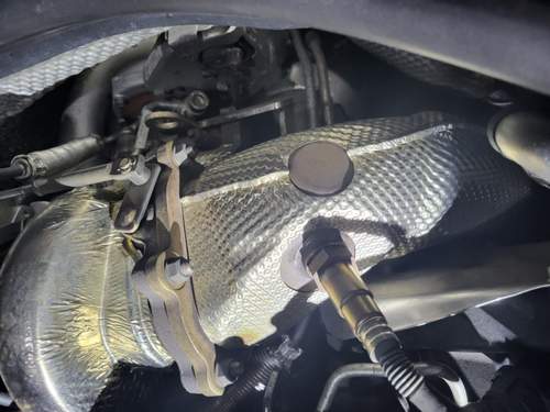

Stimmt, nur die Nr.3 auf deinem Bild gibt es bei mir nicht, aber die 2 ist bei mir ein 5 poliger Stecker, dachte das wäre ne Lambdasonde.
Auf jeden Fall zeigt der bei mir über vcds keine Spannung an und permanent 222 Grad.
Habe den Stecker der angeblich Abgastemperatursensor 2 sein soll eben abgezogen und dann Fehler ausgelesen, ist wie ich bereits vermutet habe eine Lambdasonde und nicht der Abgastemperatursensor 2. Zu früh gefreut, irgendwie weiß halt keiner woran das liegt
Der Pfeil von mir war falsch. Nr. 3 wäre der Tempereraturfühler und Nr. 2 die Lambdasonde.
Schau mal nach ob unten die Steckverbindung 4 zu finden ist.
Wenn Geber 2 nicht verbaut wäre würde das in meinen Unterlagen (ElsaWin stehen) und der Meßwerteblock für den G448 wäre leer.
Habe das im Anhang mal fotografiert, also den Temperatursensor 2 gibt es bei mir zumindest nicht dort wo er laut den Zeichnungen sitzen soll. Die Steckverbindung 4 ist bei mir auch nicht vorhanden, nur die von der Lambdasonde.

Der vFL BiTDI hat keinen Abgastempsensor #2. Da wird intern mit dem Ersatzwert 222°C gerechnet.
@Lightningman schrieb am 31. Oktober 2023 um 08:38:19 Uhr:
Ok, Danke! Hast du dir meine Bilder weiter oben mit den Temperaturen zufällig angeschaut?
