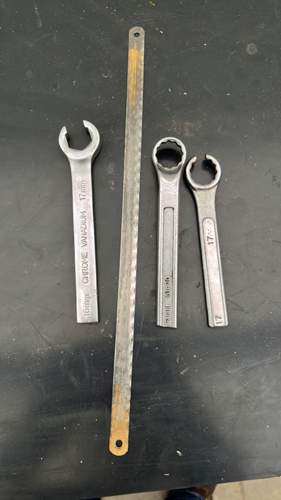

Habe seit heute folgende 2 Fehler im A6 BITDI:
1. Fehler 9812 Geber 4 für Abgastemperatur Bank 1
2. Fehler 9813 Geber 4 für Abgastemperatur Bank 2
Fehler habe ich mit VCDS gelöscht kommt aber dennoch nach 30Km wieder,
Kann mir einer sagen wo die Geber sitzen( vor DPF danach ect.)
Danke und schönes WE noch ......
Das ist der Sensor zwischen kat und dpf. Der war bei mir auch schon kaputt. Ich habe keinen von Audi genommen, sondern vom Zubehör. Zum wechseln musst du das Zwischenrohr rausmachen. 2 neue Dichtungen und 8 Muttern beim freundlichen holen. Viel Spaß

Servus, habe Gestern das G235 Abgastemp.geber von oben getauscht, geht problemlos. schlussel 17 kurz (120mm) wegen platz. E-klips von wastegate mit Stange freigemacht und geht es..
Stecker sitz leicht erreichbar oben kleinTurbo. Falls Fragen, bin da 😉
Danke dir S6 für diese Info, habe den Sensor heute auch von oben gewechselt. Bei mir war der Sensor leider mega fest gebacken. Ich habe dann zusätzlich die Untersruckdose ausgebaut und nach unten hängen lassen (3× SW13 und 2x 30er Torx lösen, unterdruckschlauch abziehen). Danach kommt man mit einer normalen Nuss, Gelenk und (mini)kurzer Verlängerung gut mit der Ratsche dran. (Sensor-Rohr vorher absägen).

Nachdem sich bei mir Sensor 1 auch verabschiedet hat, hab ich Ihn auch von oben getauscht.
@S6. Danke für Deine Anleitung.
Ist zwar keine schöne Arbeit, aber es geht.
Den alten Sensor hab ich vorher mit nem Sägeblatt abgesägt. Würde das auch empfehlen. Mit nem aufgesägten Schlüssel besteht die Gefahr, dass man den aufbiegt, abrutscht und den 6-Kant rund macht.
Beim Reinschrauben braucht man nicht so viel Kraft, da geht es natürlich mit nem aufgesägten.
Der linke Schlüssel mit 6-Kant hat nicht funktioniert.
Der 12-Kant Schlüssel ohne Schlitz zum Aufschrauben muss leicht gekröpft sein, sonst kommt man nicht richtig über die Mutter und rutscht ab.
Was gut zum lösen des Sensors 1 beim Biturbo funktioniert ist eine 17mm Felgennuss lange Ausführung.
Da muß man sich nichts basteln.
Die Kunststoffhülse kann man ja abziehen.
Felgennuss 17mm
Ja aber dafür muss der Kat raus. Hier ging es ja darum den Sensor von oben zu tauschen, ohne den ganzen Kram ausbauen zu müssen.
Muß man ja nicht ganz raus nehmen den Kat nach unten absacken lassen.
Der Kat muss nichtmal gelöst werden um mit der Nuss drauf zu kommen. Halter von der Untersruckdose los, alles nach hinten weg schieben, dann kommt man mit einer normalen Nuss und Gelenk dran, wenn der Sensor abgesägt ist.
Viele Wege führen nach Rom . In diesem Fall sind es 3 😉
