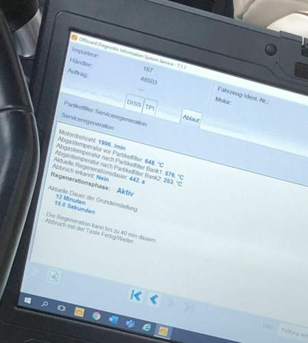

Servus Leute
Ich habe ein ähnliches Problem mit meinem DPF oder den Temp.-Sensoren...
Ich hab's schon mal in einem anderen Thread probiert allerdings konnte man mir da nicht wirklich helfen.
Mein Fahrzeug: SQ5, BJ 03/2015, 313 PS, CGQB, km-Stand ca. 148.000 km.
kurz zusammengefasst das Problem:
Bei ca. 145 tkm ist die DPF-Kontrolllampe angegangen. Regeneration während der Fahrt war nicht mehr möglich. Laut Fehlerspreicher war die maximale Beladung überschritten bzw. Fehlfunktion Bank 1. Das Aschevolumen lag komischerweise bei 13,1 L !
was bis jetzt gemacht wurde:
- Differenzdrucksensor neu --> kein Erfolg
- Serviceregeneration mit VCDS --> kein Erfolg; Wagen in Notlauf
- Lernwerte vom DPF zurückgesetzt --> Wagen läuft ca. 1.200 km bis wieder DPF-Lampe angeht
- SCR-Kat reinigen lassen (dachte es wäre der DPF) --> natürlich kein Erfolg
- Messfahrt mit Bosch-Tester --> Ergebnis: Wagen regeneriert von selbst, Differenzdruck geht runter; Rußmasse jedoch nicht --> Folge: Notlauf
- wieder Lernwerte vom DPF zurückgesetzt --> 1.200 km fahren
- Readiness-Code bei Audi neu eingespielt und Serviceregeneration mit Audi-Tester durchgeführt --> kein Erfolg anschließend Notlauf obwohl die Regeneration durchläuft und kein Abbruch erkannt wird (siehe Bilder)
- DPF ausgebaut und mit Endoskop begutachtet --> optisch keine Auffälligkeiten
- unzählige Waben des DPF mit dünnen Draht auf Verstopfung geprüft --> keine Auffälligkeiten

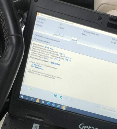

Ich glaube einfach nicht, dass der Partikelfilter wirklich voll sein soll, sondern vermute eher einen anderen Grund. Was auffällig ist, sind die Temperatursensoren. Sensor 1 (nach Turbo?) zeigt bspw. eine geringere Temp. an als Sensor 3 (vor DPF). Ist das normal? Sensor 4 Bank 2 zeigt beim Regenerieren eine deutlich geringere Temp. an als Sensor 4 Bank 1. Nach Abschluss der Regeneration geht die Temp. aber komischerweise hoch. Was ist davon zu halten?
Wenn die Temp.-Sensoren in Ordnung sind, woran kann es noch liegen, dass die Rußmasse bei der Regeneration nicht zurückgeht?
Hoffe ihr könnt mir helfen.
Regeneration mit VCDS
Regeneration Audi-Tester
Abkühlen Audi-Tester

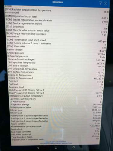

Was zeigen die Sensoren an, wenn er nicht regeneriert, also im normalen Fahrbetrieb?
Hab leider kein eigenes VCDS und konnte es im normalen Fahrbetrieb nicht überwachen. Hab nur eine android App mit der ich einige Werte anzeigen lassen kann. Sind natürlich nur wenige und die Bezeichnung ist teils anders.

Es muß auf jeden Fall eine Logfahrt unter Last und reellen Fahrbedingungen gemacht werden. Der Rest ist sonst nur Glaskugelsatzlesen. Deiner App würde ich mal gar nicht trauen: Ladedruck 5 bar? Getriebeeingangsdrehzahl 400Upm? 55km gefahren und schon 10% Ruß?

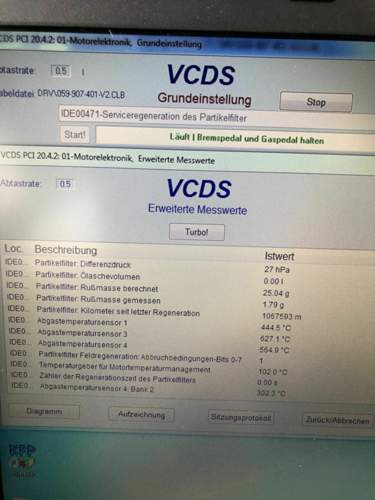

Ja, und das wird eben das Problem sein. Das M-Stg geht jetzt von einem DPF Filter mit 0km Laufleistung aus. Da ist der Differenzdruck ein anderer. Deshalb passen die Regenerationszyklen nicht. Dein Bekannter soll bitte erstmal wieder den km Stand des DPF korrekt eingeben. Glücklicherweise geht das beim vFL BiTu (CGQB) Motor-STG.
Die Rußmasse wird NIEMALS gemessen. Das sind alles Rechenwerte. Es gibt zwei Arten und diese werden laufend verglichen bzw. steuern die Regen-Zyklen. Es wird einmal der Differenzdruck gemessen (Sensor). Das ist der "gemessene Ruß". Und es wird nach einer bestimmten Formel die Rußmasse basierend auf dem Spritverbrauch berechnet. Das ist die "berechnete Rußmenge". Zusätzlich hat das M-Stg einen Offset, der die Aschemasse (die sich im Betrieb niemals verringern kann, da Asche nichts brennbares enthält) über die Laufleistung berücksichtigt. Mehr Aschemasse erzeugt mehr Gegendruck und muß berücksichtigt werden.
Beim Passat 2.0 komme ich auf 700-750°C Temperatur im DPF bei der Regeneration. Bei normaler Landstrasse (~100km/h) sind es so 275-350°C. Beide Werte sind unter mittlerer Last gemessen. Beim CGQB weiß ich es nicht mehr aus dem Kopf. Wird aber sehr ähnlich sein. Bei der Regeneration muß die Ausgangstemperatur vom DPF HÖHER sein als Eingangsseitig, da der verbrennende Ruß exothermisch ist und das "Feuer anfacht". Die Zündtemperatur liegt um die 450°C. Alles drunter verbrennt so gut wie kein Ruß.

Anschliessend würde ich eine Fahrt auf einer Autobahn machen. Getriebe in die M-Gasse und mit erhöter Last (bergauf z.B.) und möglichst niedriger Drehzahl eine Zeitlang fahren. Ziel ist es, daß der Motor "arbeiten" muß. Evtl springt dabei die Regeneration nochmal an. Danach beobachten, ob das Problem weg ist.
Wenn Dein Kumpel sich mit VCDS auskennt:
- Abgastemp vor und hinter dem DPF messen
- Motorlast
- Beide Rußmengen
Die ersten beiden MW so hoch wie möglich halten
Rußmenge(n) sollten bei Abbrand kleiner werden

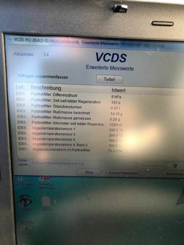

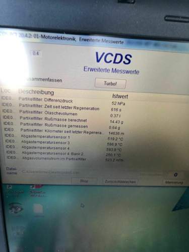

So,… habe den DPF am Wochenende eingebaut und heute den km-Stand mit 149tkm eingetragen. Aschevolumen steht jetzt bei 0,37 L. Bei der anschließenden Fahrt hatte der Wagen auch gleich angefangen zu regenerieren. Nach etwa einer Stunde und 80 km ist die berechnete Rußmasse um über 1 g gestiegen. Der Temp. Sensor 4 Bank 2 hat meist 250-270 grad angezeigt; Bank 1 lag bei knapp 600 grad. Erst als die Regeneration anscheinend beendet wurde, ging die Temperatur von Bank 2 auf etwas über 300 grad (so wie bei der Serviceregeneration bei Audi).
Das Problem besteht also immernoch.
Was meint ihr? Was soll ich als Nächstes machen? Soll ich mal die Sensoren von Bank 1 und Bank 2 tauschen und nochmal eine Fahrt machen?

Wie schauen die Werte der Sensoren aus, bei normalen Fahrbetrieb aus?
Welchen Fehler hast Du aktuell noch im Speicher stehen ?
Für mich sieht das eher so aus, wie wenn der DPF Bank 2 hinüber ist.
