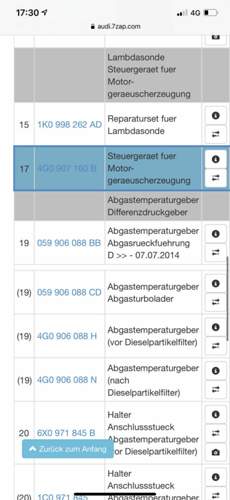

Danke
Haben sie einen teilennummer ?
Lg

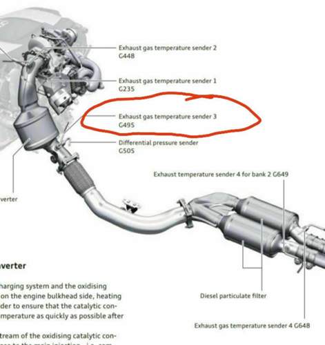

Hier ist sonst ein Bild. Da siehst du wo er montiert ist.
Abgastemperaturgeber 3 G495.
Teilenummer weiß ich leider nicht.
Quelle: Motortalk.jpeg
@BiTuQuattro schrieb am 6. März 2021 um 14:30:53 Uhr:
@RalleRS2 schrieb am 6. März 2021 um 14:21:19 Uhr:
Der sitzt vor den DPF.
Stecker ist oben auf dem Getriebe, da kommst super kacke hin. Habe letztens erst wieder einen gemacht. Was für eine Scheiße. Viel Spaß
Achso dachte am DPF wäre Geber 4 und G649 und G648
Nach DPF sitzen die beiden Geber 4.
Vor dem DPF und sitzt Sensor 3 und Differenzdrucksensor.
@BiTuQuattro schrieb am 6. März 2021 um 14:37:38 Uhr:

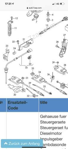

G495 steht nirgends Ahnung welches es ist ?
Anhang Foto
Bild 1
Teilennummer
Der mit Endung H ist es beim BiTdi VfL
