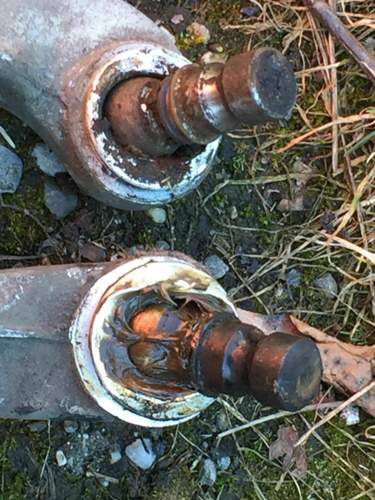

Meyle hätte ich jetzt nicht unbedingt genommen.
Meine Meyle waren nach nur 40.000 km ausgeschlagen. Allerdings handelte es sich damals scheinbar um einen Fabrikationsfehler welcher nachgebessert wurde. Ich würde nurmehr Lemförder und TRW verbauen.
Vaico ist überhaupt der oberschrott schlechthin!
Auf dem Bild sieht man einen Vaico mit 40.000km und einen TRW mit 440.000km
Der Vaico hatte kein fett und ca 3mm spiel. Der TRW max 1mm wenn überhaupt.
Aber freut mich sehr dass es endlich geklappt hat!
Auf zu den nächsten 300.000 km 😉
