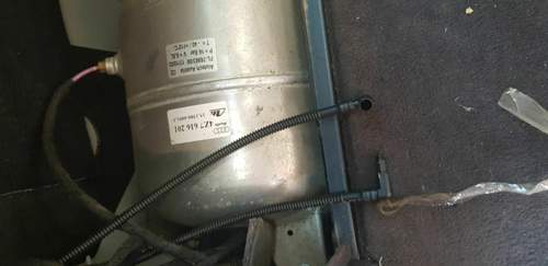

dann muß ich warten bis das manometer da ist das ich ihn hochbekomme

Wo muß der manometer ran
Den rosa Schlauch brauchst Du!
Das Manometer wird dazwischen montiert.
also durschschneiden und an manometer ran . aber mehr geht an das teil nicht ran nur der eine schlauch .
So der duckausgleichbehälter ist raus.
Geht nur der eine Schlauch ran
frage mich natürlich wie geht die lufft da rein und wieder raus alles nur über den einen schlauch.
dann kann ich den behälter doch mal abmachen und schaun ob ich den so hochbekomme oder mach ich dann was kaputt
also mit nen kompresser meine ich natürlich
Der wird über den Steuerblock unterm Auto neben dem Kompressor befüllt und verteilt!
ah alles klar.
ihr seid echt alles super hier .danke euch allen das ihr mir helft ....
also den durschtrennen und mit beiden seiten ans manometer ran kompressor ran und füllen
