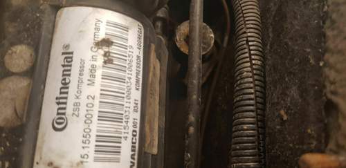

Genau so
muß der kompressor am manometer dann immer laufen oder nur aufpumpen und aus machen
und neue kompressor giebt es schon für 150 das geht ja noch
Moin Moin, ich würde nen neuen einbauen und das Manometer zur Kontrolle und für den Notfall!
Genau.
na wolte das ja übergansweise machen
Bringt nur nix wenn die Luftbälge vorne undicht sind!
ja das stimmt. das komische ist ja auch mal bekommt er ihn hoch wenn ich fahre und mal nicht
So habe mal das blech abgebaut voll die gammelschrauben.

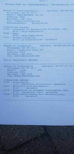

Fehler ausgelesen was heist denn immer spuralich
Weil dein Auto abundzu ganz unten ist, liegt er außerhalb vom Regelbereich.
Daher Sporadisch
Druckgeber: Dein Steuergerät vergleicht deine Drücke in den Lufbälgen. Es schaltet intern im Ventilblock einen nach der anderen auf den Drucksensor. Wenn die Drücke zu unterschiedlich sind, gibt's diese Fehlermeldung.
Kompressor Abschaltung: Dein Kompressor wird ca. 60 Sekunden angesteuert, dabei wird die Kompressortemperatur gemessen. Ist diese zu hoch- Wird abgeschaltet.
Bei Ausfall des Temperatursensors ( Fehlermeldung für Temperatursensor dann vorhanden ) wird ein errechneter Wert der im STG verankert ist, heran gezogen
Wenn du gesagt hättest, das du zu einem gehst der VCDS hat, hätte ich dir sagen können wie du nur vorne die Bälge befüllst

Dann versuch ich das auszudrucken und fahre zu ihn hin sind 12 jm das solte ja gehn
Kenn mich doch nicht hihi VCDS lol keine Frendwörter lach.
