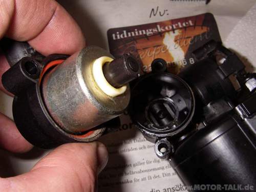

habe folgendes Problem und bräuchte Eure Hilfe: Seit Oktober hat sich mein Allroad in der untersten und der mittleren Stellung vorne über Nacht abgesenkt. Auf z. B. Autobahnfahrten gabs keine Probleme. Das Auto hat sich normal abgesenkt und auch wieder hochgepumpt. Kurz vor Weihnachten ist er dann in der obersten Stellung geblieben und hat sich nicht mehr abgesenkt und das Luftfederungssymbol hat geleuchtet. Anfang letzter Woche hatte er sich beim Autobahnfahren wieder abgesenkt und ist dann hinten auf der untersten Stellung geblieben; vorne sogar noch etwas tiefer (das Luftfederungssymbol blinkt erst und leuchtet dann dauerhaft). Konnte den Allroad erst heute zur Werkstatt (freie Werkstatt) bringen, da diese Urlaub hatte. Der Werkstattmeister hat Fehler ausgelesen: Der Fehler ist, dass das Luftablassventil kaputt wäre (der Kompressor funktioniert aber noch). Er wird ihn morgen mal ausbauen und schauen, ob man diesen reparieren kann. Meine Fragen: Ist es möglich, denn Kompressor zu reparieren. Kann es sein, dass evtl. noch etwas anderes kaputt ist (wird auch ein Fehler ausgewiesen, wenn z. B. ein Luftbalg vorne nicht mehr dicht ist?)?
Der Kompressor von Audi würde ca. 900 € + MwSt. kosten. Habe schon mal im Internet nach einer Alternative gesucht, wäre einer von diesen nicht auch ok?!

Genau diese Ersatztypen kannst du nehmen.
Oder du schraubst hier(Bild) mal auf. Vorsicht mit den Kleinteilen! Und schön sauber arbeiten!
Vorher Wagenhebermodus einschalten und dann die Versorgungsspannung vom Kompressor und dem Ventil trennen.
Ablassventil-luftkompressor

also gestern war der Gute wieder in der Werkstatt. Es wurden die Leitung mit Unterdruck überprüft. Diese scheinen in Ordnung zu sein. Der Meister meinte, evtl. könnte auch das Steuergerät, was hinter dem Kompressor kommt, undicht sein (ist aus Kunststoff)?! Das kann man ja so sicher nicht feststellen. Er wollte sich mal erkundigen, was ein neues kostet.

Nach dem ich dann noch eine Zeit am Reifen gekniet habe :-) habe ich dann vorne rechts ein leises Geräusch wahrgenommen. Ich denke doch, dass der vordere rechte Luftbalg defekt ist. Der von der Werkstatt wollte mir noch einen Preis für den Orginal-Luftbalg nennen und dann werde ich mir einen bestellen - je nach dem welcher günstiger ist. Ich denke, der - von dem ich den Link gepostet habe - ist ok. (allerdings den normalen, ohne CNC-Aluminium).

Kannst eine Seite allein austauschen.
Hier mal wie so ein Leck aussehen kann.
Die Werte sind aber Ok. Da braucht keine Grundeinstellung erneuert werden.
