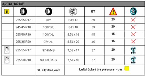

so die kalte Jahreszeit nähert sich und langsam muss ich mich auch mal bissle schlau machen. Also mein A6 3.0TDI ist von Werkt mit folgenden Felgen ausgestattet: Audi exclusive 5 Doppelspeichen-Design 8,5J x 19 und steht auf 255/40 R19 Sommerrädern.
Da ich mir im kommenden Jahr als Sommerreifen die 20" Rotor Felgen holen werde, wollte ich gerne die bestehenden Felgen für die Winterreifen nehmen. Nun meine Frage, welche Reifenmarke könnt Ihr empfehlen?
Ich fahre viel Autobahn und bin normalerweise NICHT im Gebirge unterwegs, sprich normale Steigungen.
Freue mich auf eure Antworten!
bitte sehr:
255/40 R19 ohne Schneeketten halt...
Reifenfreigaben
