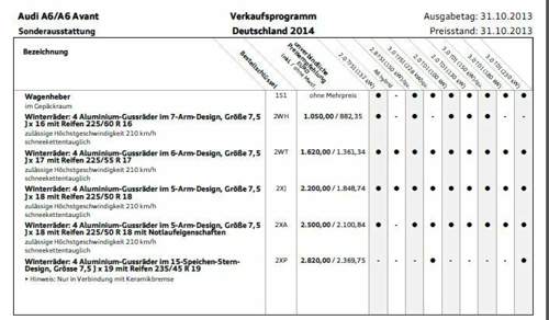

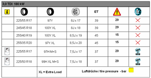

weiss jemand, welche Typen Winterräder für den 4G seitens Audi zulässig sind?
Stahl?
Alu Fremdfirmen (ATU etc)?
Alu nur Audi-Fabrikate?

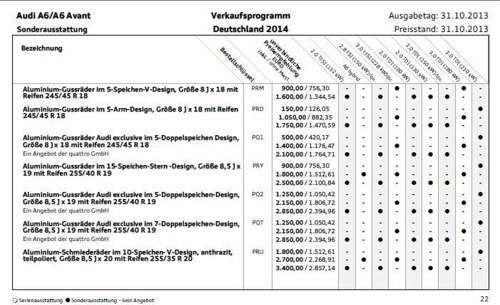

ich habe seit ein paar Monaten einen 4G, 3,0 TDI s-tronic, Luftfahrwerk, 20er Sommerräder usw. und bin auf der Suche nach 19er Winterkompletträdern. Habe jetzt was (für mich interresantes) gefunden: Autec Ethos 19'' mattschwarz mit 235er Reifen und nun mein Problemchen: Die Felgen gibt's mit ET 30 und ET 40 und es muss eine TÜV-Abnahme erfolgen. ET 40 wäre kein Problem, aber ET 30 vielleicht schon, sagt der Reifenmensch, hat also jemand diese Felgen-Reifen-Kombination schon vom TÜV abgesegnet bekommen????

Hallo Gemeinde,
Ich brauche einen Rat.
Ich habe mir im Juni einen A6 4G Avant 3.0 TDI Quattro als Jahreswagen geholt.

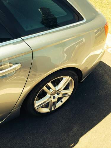

Im Sommer hat er Alu's mit 255/40 R19.
Ich hatte den 🙂 gefragt ob ich Winterräder dazu bekomme, weil der Dicke keine hatte.
Nun hatte ich bei der Fahrzeugübergabe hübsche 20 Zoller drin, die einen Winter gefahren wurden.
Als ich sie vor ein Paar Tagen sauber gemacht habe, kam mir die Dinger schon ziemlich riesig vor mit der Bereifung!

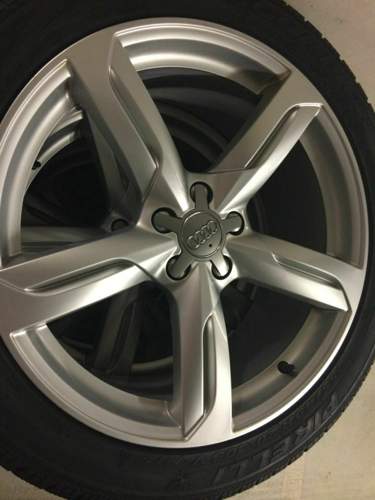

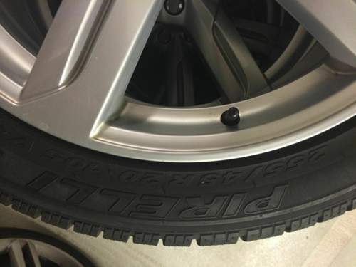

Die 20 Zoller haben 255/45 R20 siehe Bild.
Ich habe jetzt auch gelesen das die meisten 255/35 R20 fahren.
Ich habe das Rad mal neben das Auto gestellt. Bekomme ich Probleme mit 10 cm höhere reifen?
Wäre für jeden Tipp dankbar.
Ich habe die Vermutung, dass das ganze schleifen könnte.
Lg Rene
Bild_1
Bild_2
Bild_3
sieht für mich nach ALLROAD aus, poste mal die TN....

beide
ET sind mit 235/45R19

8R0 601 025 D
8,5 J x20H2 ET33
8R is Q5????
Da passt ja mal die ET gar nicht.. die haben dir falsche Räder mitgegeben, zum Putzen...*lol*

achja, deine 255/40 passen so auch nicht legal...

Na dann werde ich wohl morgen direkt mal anrufen ??
Hab's mir schon fast gedacht!
Vielen Dank für deine Hilfe!!!
da würd ich ordentlich auf den Tisch klopfen wenn ich mit 2x falschen Rädern losgelassen werde....
Was stimmt mit den 19 zoll Sommer nicht bei 255/40 R19 100V.
Das sollen die Originalfelgen sein, wie er ausgeliefert worden ist! -.-
in 19 Zoll passt´s, in 20 wärs Allroad...
Hab die 19 bei den Sommerrädern überlesen...
