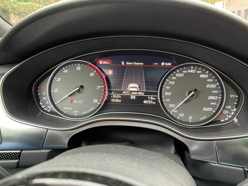

ich hoffe ich bin mit meiner Frage in diesem Thread richtig. Ich fahre seit ca. 5 Wochen einen S6 4G BJ. 2018 ein Top Auto wie ich finde. Allerdings macht mich die Wassertemperatur etwas stutzig, wenn ich mit kaltem Motor losfahre hat der Motor nach geschätzt 4 km schon die 90 Grad erreicht. Ist das Normal? Der Wagen hat eine Standheizung verbaut, ich weiß nicht ob das evtl. auch damit zu tun hat. Vorher habe ich einen RS5 gefahren, der hatte praktischerweise eine Öltemperatur Anzeige, dem S6 fehlt diese leider ab Werk (Habe Sorge diese reinprogrammieren zu lassen wg. der Garantie). Ich möchte meinem neuen Kumpel natürlich nicht schaden, kann aber so auch gar nicht wirklich feststellen ab wann es OK ist Ihm auch mal die Sporen zu geben. Ich hoffe Ihr könnt mir A sagen ob der schnelle Temperaturanstieg Normal ist und B wie ich am besten herausfinde ab wann der Motor Betriebstemperatur hat.

In diesem Thread geht´s ja um die Öl-Temperaturen vom 3.0 TDI. Hier ist es normal, dass nach weinigen KM die Wasseranzeige auf 90° steht.
Die Öl-Temp. (Laptimer) kannst du dir bedenkenlos codieren lassen.

Erst einmal besten Dank für eure Antworten. Ich habe mal den km-Zähler genullt und mal geschaut wann die Wassertemperatur die 90 erreicht. 1 km dann ist das Wasser bei 90 Grad im Tacho, laut OBD-Ausleser aber erst bei 65 Grad. Lügt wie gedruckt der Kollege... Wird sowas bei nachfrage nachjustiert bei Audi, oder ist denen das egal?
Was mich wundert dass die Drehzahl trotz 90 C° (Kühlmittel) bei 5 1/2 Tsd. noch begrenzt ist.
Normal beim S6?
Die Wassertemperatur sagt nichts über die Betriebstemperatur des kompletten Fahrzeug aus und somit ist das nur ne Anzeige, die im Notfall also bei Überhitzung ein Sinn ergibt. Ebenso die reine Öltemperatur.
Es müssten alle Temperaturen inklusive die des Abgasstrang im "normalen" Bereich liegen, dann ist das Fahrzeug im Betriebszustand.
Man kann sie aber anpassen mit VCDS, so weit ich weiß.
Ja aber warum sollte man das tun wollen? Die Anzeige wird erst interessant, wenn was nicht stimmt und dann gehen auch gleich noch ein paar Lampen an, vorher sollte man wenn auf die Öltemperatur achten.
Manche Leute stören sich an Anzeigen, die Fantasiewerte anzeigen, und das kann ich auch nachvollziehen. Wollte nur darauf hinweisen, daß es geht, weil danach gefragt wurde.
Dann stell Dir mal vor, wie viele sich daran stören werden, wenn die plötzlich nicht mehr konstant bei 90° stehen würde?
Ich denke der Thread wäre sehr schnell wesentlich länger als der hier, weil jeder gleich ein Defekt vermutet 😉
Das ist ne Beruhigungsanzeige, war sie schon immer und das bei allen Herstellern, also aufgefallen ist das eh erst nach dem die ersten selber mal die aktuelle Temperatur ausgelesen haben. Vorher hat sich dran kein Mensch gestört und Millionen von Autos hats nicht geschadet, weil die Temperatur eben nicht viel aussagt außer, dass das Wasser warm ist.
