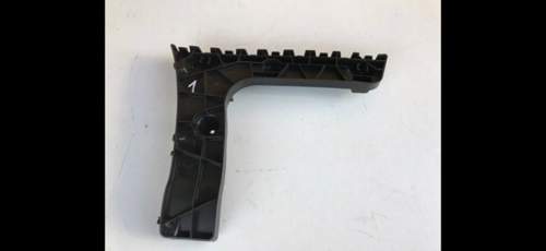

Hallo! Ich bin es noch mal, ich will meine hintere Stoßstange die Nächsten Tage auf Facelift S-line umbauen! Kann mir bitte einer Sagen was ich dazu noch für Kleinteile brauch? Ich habe gehört das man die beiden Führungsteil links & rechts neu braucht? Wehre schön wen mir jemand ein Tipp geben könnte. Danke!

Hallo zusammen, ich habe angefangen ein bisschen was umzubauen, ja Rückleuchten Dachkantenspoiler und Diffusor kommen noch😉.
Meine eigentliche Frage ist aber, warum die Stossstange unter der Rückleuchte nicht anliegt (auf beiden Seiten) hab hab seitliche und die Halter unter der Rückleuchte passend zur Stossstange getauscht...
Hat jemand eine Idee?
