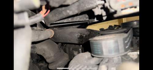

vor geraumer zeit bemerkte ich, dass am Unterfahrschutz alles verschmiert ist, seitdem bin ich auf der suche nach einem leck. (eher weiter hinten richtung getriebe)
Bereits gemacht wurden alle Injektorendichtungen mit Spannplatten.
Und aktuell ist der Lader draussen weil ich vermutete, dass es die Ölrücklaufleitung ist (dabei noch schleifspuren im Versichtergehäuse entdeckt, naja, manchmal kommt eben alles auf einmal^^)
Neuer lader ist unterwegs, aber darunter sah es nicht nach Ölverlust aus...
Da das Auto ja eh steht, hatte ich heute mal die Zeit etwas genauer zu schauen, dabei bemerkte ich, dass oben überall etwas öl steht.
nicht gerade wenig, habe daraufhin mal etwas luft geschaffen (saugrorklappen rechts raus usw.) anbei ein paar bilder.
Sammeln tut sich das ganze scheinbar vorm Ölfilter (davon kommt augenscheinlich nichts)

Prinzipiell ist zwischen den beiden Luftführungen zu den Drallklappen überall öl, mal mehr mal weniger (ich denke es handelt sich um öl)
gibt es hier irgendwelche bekannten Probleme?

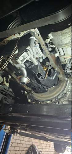

Ich habe einen A6 4f mit dem 2,0 TFSI (170Ps). Ich habe dort die Ölpumpe gewechselt da der Vorbesitzer einen Schaden festgestellt hatte und schon die Ölwanne demontiert hatte.
Habe jetzt alles wieder zusammen. Auf der Bühne und im Leerlauf ist der Motor trocken im Leerlauf. Aber sobald ich nur ein kurzes Stück fahre läuft das Öl raus und tropft an der Wanne ab.
Jetzt zu meiner Frage. Was gibt es noch für Ursachen ausser der KGE? Die Ölwanne ist nicht verzogen.

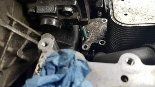

Werde wenn möglich gleich alles neu machen ink. dichtung nr.5-bild im anhang
Gibt es irgendwo die Drehmomente??
Habe bei meinem nun auch alles auseinander, neue Dichtungen sind da und wollte nun zusammenbauen.
@t2-a6 schrieb am 1. Mai 2020 um 19:51:12 Uhr:
Die Schraube ist ein wenig zu lang um die da so raus zu bekommen...

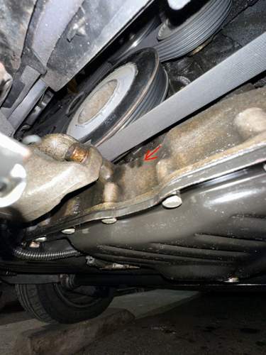

Es tropft bzw. fließt an der Zahnriemenseite also vorne am Motor. Das V ist trocken, kann es der Simmerring sein, der hinter der Riemenscheibe sitzt? Ab 2000upm macht er auch ein jaulendes Geräusch.
Auf einem Foto sieht man es, wo es nach dem abwischen runterläuft. Ist mit einem roten Pfeil markiert 😉
Ansonsten kann ich mit das weiter nicht erklären wo es herkommt. Der Wagen stinkt im Innenraum garnicht. Auch nicht bei 2h mit 200kmh auf der Autobahn. Vielleicht hat ja jemand einen Tipp oder bestätigt meine Vermutung.
