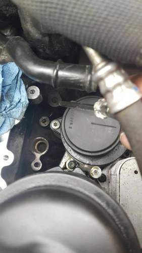

Ich brauche mal kurz eure Hilfe.
Ich bin dabei die Sachen wieder einzubauen.
Ich kann man mich aber nicht mehr daran erinnern, was an dieser Stelle verschraubt war...
Kann mir einer weiterhelfen?
DANKE

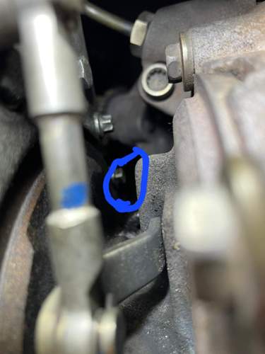

Mein dicker verliert Öl und zwar irgendwo am Turbo, das Öl läuft dann am aluminium rohr runter und tropft an der Beifahrer Seite. Es ist soviel das ich nach jeder Fahrt einen Fleck auf dem Boden habe und der ganze Motor ist vollgeschmiert mit dem zeugs....
Erst tippte ich auf einen undichte Injektor doch an dem Krümmer ist nichts zu sehen. Es läuft definitiv von oben nach unten.
Kge schlauch und pulsionsdämpfer habe ich schon getauscht. Davon kommt es nicht.
Führ michsieht es aus als würde es im mitten des Turbos auslaufen.
Baujahr ist 2009.
Hoffe mir kann hier jemand helfen.
[Von Motor-Talk aus dem Thema 'Ölverlust 3.0 tdi' überführt.]

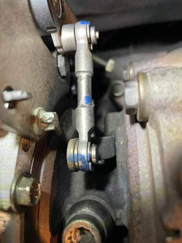

Mach mal das Blech vom Turbo ab und schau mal darunter, ob man da mehr sehen kann
Hier ein paar Bilder. Das Öl kommt irgendwo aus dem markierten Punkt und läuft das alurohr runter. Mittlerweile relativ viel ??

Das Öl kommt ja von hier...
Wenn an der Leitung alles dicht ist, liegt es wahrscheinlich am Turbo selbst, aber da wissen hoffentlich andere mehr...

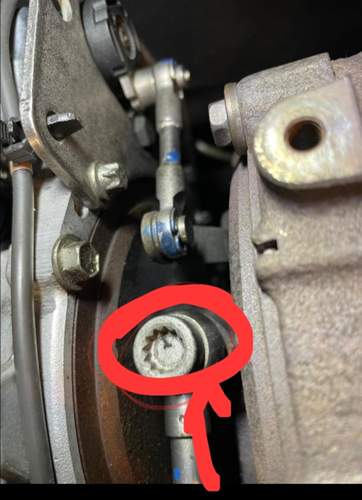

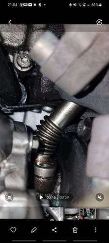

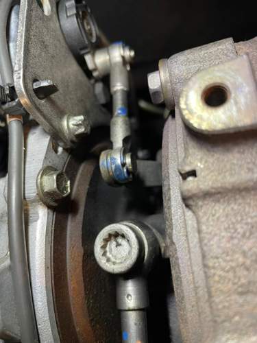

Hallo zusammen, ich glaube ich habe es rausgefunden. Es fehlt mir wohl eine schraube bei der Ölrücklaufleitung am turbo.
Weiß jemand wie dich dran bekomme ohne den Turbo abzubauen?
