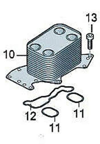

Dann wird es vermutlich eine der Dichtungen vom Ölkühler sein.
Dieser sitzt mittig auf der Montageplatte und ist mit 9 bzw. 10 T30 Schrauben befestigt.
Wenn es denn so einfach wäre diese zu wechseln... hat Audi schön verbaut.
Im Grunde müsste "nur" dazu folgendes demontiert werden:
-Kühlwasser ablassen
-Saugrohroberteil
-Beide Saugrohrunterteile Links und Rechts
-AGR-Kühler
-Hochdruckpumpenzahnriemen
-Hochdruckpumpe
Dann sollte man an alle Schräubchen rankommen...
PS: dank Ölvermehrung brauchst kein Öl nachfüllen;)

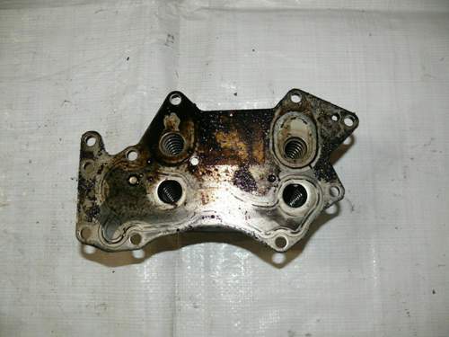

Ökühler
Ölkühler von unten

Schau dir den Ölkühler an...
Im vorderen Bereich kommt man an die 4 Schrauben nur bei demontierter Hochdruckpumpe ran.
Mach doch noch mal ein Übersichtsfoto und stell es hier rein.
Die meisten hier im Forum schildern Probleme mit der Dichtung im Bereich des Kühlwassers.
Dazu müsste dann noch ein wenig mehr auseinander.

So ein bild?
Ja denau HD-Pumpe ist halt noch im Weg.
Gelesen? Die HD Pumpe wurde "nur" gelöst. Sollte also gehen, damit man an diese verdammten Schrauben rankommt.
Unterhalb der Montageplatte sind ja zusätzlich zu den Ölkanälen noch Kühlwasserkanäle...
Hast du es vorher mal gereinigt und genauer untersucht?
