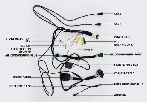

Hallo Zusammen,
ich habe eine 4F von 2008 (VL) mit MMI 3G.
Ich habe in der Bucht das 8.8 Zoll Nachrüstdisplay (https://www.ebay.de/itm/395083598543) bestellt und eingebaut.
Das hat soweit alles gut funktioniert. Nur leider habe ich noch keinen Ton. Das "normale" Radio, Media, etc. und auch die Steuerung funktioniert alles einwandfrei. Nur der Ton z.B. bei Carplay eben nicht.
Ich suche mich momentan durchs ganze WWW, habe aber bisher nichts passendes gefunden.
Ich hoffe von euch kann mir hier jemand helfen, da keine direkte Einbauanleitung dabei war und der Verkäufer mir nicht direkt helfen kann.
Die Leitungen "Fiber optic ACC", "fiber optic box plug" und Audio in sind bei mir noch nicht angeschlossen. Ich weiß leider auch nicht wo die rein sollten.
Bin dankbar für jede Hilfe.
Schöne Grüße
Kabelsatz Android-Display A6 4F

ACC hast Du eventuell nicht. das ist die Automatic Cruise Control. Da wirst Du dann auch nix finden. Der Ton von diesen Kisten kommt meist über dem AUX Anschluss. den hast Du am MMI3G. Das Umschalten auf Aux kannst Du mit dem grünen Menü machen. da gibts irgendwo eine entsprechende Einstellung mit 5 Optionen.

Ich habe das MMI 3g Navi. Ich finde aber leider nirgends einen AUX-anschluss. Muss ich den zuerst nachrüsten?
Oder kann es sein, dass der "fiberoptic box plug" in den großen Stecker vom MMI Steuergerät muss?

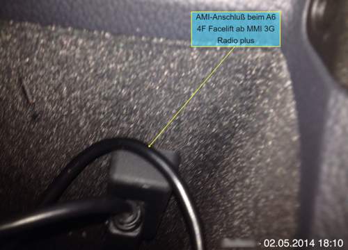

Weder beim MMI 2G noch beim 3G war AUX Standard, sondern war nur über AMI vorhanden. Beim MMI 2G war es noch ein Steuergerät und beim MMI 3G ist es ab der Version Radio plus in der HU integriert. Es gibt dafür einen Kabelsatz, um AMI nachzurüsten und dann gibt es Adapterkabel vom AMI auf AUX. Wenn das AMI ab Werk verbaut ist, sieht man im Handschuhfach oben rechts einen Anschluss. Hier mal ein Link zum teuren Kabelsatz:
https://www.need4street.de/Kabelsatz-AMI-fuer-MMI-3G?...

Wenn ich nicht irre ist das im Hidden Menü unter "diagnose/settings"

Danke Habs gefunden da gibt es aber 8 Varianten aux mit bt und ami usw welches davon is es? Hab auch mit allen genommen aber geht dennoch nicht und mir zeigt es auch kein aux an

Ich habe den Umbau gerade hinter mir bei. Habe sogar das rote Monochromdisplay gehabt welches die Sache etwas schwieriger gestaltet hat.
Bei dir fehlt offenbar die Audiobox. Das rote ACC Kabel muss an 12v Zündungsplus nachdem es in die Bix eingesteckt wurde.

Servus Leute hab’s herausgefunden was das Problem war hab aux freigeschaltet bekommen und jetzt funktioniert alles danke für eure Hilfe
