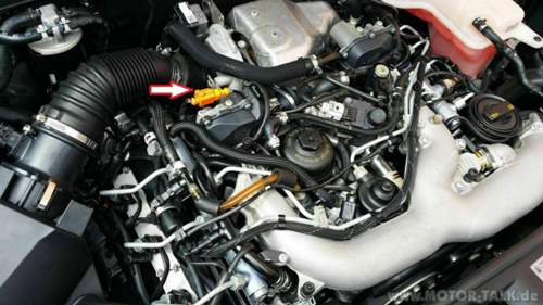

Langsam wird’s komisch :-) ich weiß auch nicht wie Audi dann darauf kommt das es den Sensor gibt laut Fahrgestellnummer.
Du hast ja sicherlich nicht mit Audi gesprochen, sondern mit einem Mitarbeiter eines Händlers, der Audi-Service machen darf und möglicherweise auch Audi-PKW vertreibt.
Frage doch nochmal dort nach.
Ich meinte natürlich die vertragswerkstatt. Der Mitarbeiter hat mir sogar die einbauposition auf seinem Bildschirm gezeigt.
Und es war bei ihm auch der CANC-Motor?
Ich gehe mal davon aus. Muss ja mit der Fahrgestellnummer hinterlegt sein welcher Motor verbaut wurde.
@Basti3889 schrieb am 14. Januar 2020 um 17:41:24 Uhr:
Offenbar kommt es ja zum Widerspruch. Irgendwas kann also nicht stimmen. Du kannst entweder die Infos aus dem Forum anzweifeln oder aus dem Autohaus. Wenn Du ausreichend misstrauisch wärst, hättest Du inzwischen selbst nachgesehen, ob vom Turbolader ein Sensorkabel abgeht. 😉
Bin noch nicht dazu gekommen aber das wäre das nächste was ich gemacht hätte. Das Vertrauen in die Werkstätten hält sich eher gering
Hier hab ichs dir auf den Fotos markiert: Beim 2.7 TDI CANC Motor (meiner) fehlt ein EGT Sensor. Beim 3.0 TDI CDYA Motor ist er vorhanden (schwarz).
Zum Thema Audiwerkstätten. Mein Vertrauen ist gleich 0. Wer will es ihnen aber verübeln? Das sind Händler, bestenfalls technisch versierte Mechaniker. Aber bei weitem keine Ingenieure. Der 2.7 TDI hat nur einen Sensor weil der genug ist. Der Motor ist ja ab Werk so stark kastriert und unter seinem physikalischen Potential (180/190 PS) gegenüber dem 3.0 TDI (233/240 PS), dass es hier unter keinen Umständen zu einer Gefahr für den Turbolader kommen kann. Also hat man sich die paar Cent für den Sensor gespart. End of Story.
Die technische Dokumentation, vorallem wenn es um den 2.7 TDI oder den 3.0 TDI geht ist oft fehlerhaft, weil man als Grafik immer den 3.0 TDI nimmt. Sehen ja auch optisch nahezu identisch aus und sogut wie alle Anbauteile sind identisch.
2-7-tdi-canx
3-0-tdi-cdyx
Okay danke euch. Habe nachgesehen und es ist tatsächlich nur der Orange Sensor verbaut. Dann werde ich mal weiter auf Fehlersuche gehen... :-(
