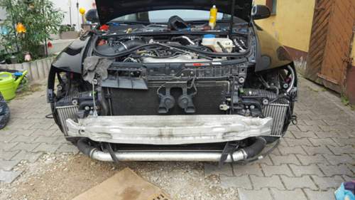

Den Thermostatwechsel habe ich lange vor mir hergeschoben. Ich schraube zwar ein wenig an meinen Fahrzeugen, aber die beengten Platzverhältnisse hatten mich bisher abgehalten.
Ich wollte es erst ohne Schlossträger-Servicestellung (Kühlereinheit nach vorne ziehen) durchführen. Das wurde allerdings nichts bei mir.
Habe dann in Servicestellung "light" (die großen Schrauben am Schlossträger nicht ganz abschrauben) und mit Spiegel (man kann so schlecht um die Ecke schauen) das Thermostat rausbekommen.
(Front und Scheinwerfer hatte ich dazu demontiert)
Fluchen inbegriffen, weil natürlich eine der 3 Torx-Schrauben etwas angegammelt war und sich daher nur schwerer lösen ließ.
Für meine Verhältnisse nicht gerade die angenehmste Arbeit, wenn man das zum ersten mal bei diesem Motor macht.
Aber man wächst ja mit seinen Aufgaben. ;-)
Aus welcher Ecke kommst Du? - evtl. kann Dich jemand tatkräftig unterstützen beim Wechsel.

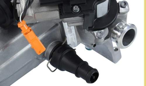

Guten Morgen .. ich habe das Problem auch gehabt, habe den selben Motor ! Thermostat habe ich von oben gewechselt, dabei habe ich das Ansaugrohr entfernt! Wie auch die hintere Plastik Verkleidung wo die Motorhaube in die Verriegelung fällt. Einen Spiegel habe ich auch benutzt, ist etwas eng aber funktionierte gut!
Bei mir hat es keine sichtbare Verbesserung gebracht .. es gibt aber bei unserem Modell noch ein Kühlwasserventil am AGR Kühler! Siehe Bild .. vielleicht versuchst du es hier zur erst? Ich habe es leider noch nicht gemacht .. weil in der warmen Jahreszeit keine Temperatur Probleme gab!
Nur ein Tipp!!!

Welches Teil auf Deinem Bild ist das Kühlwasserventil.Das schwarze oder das Aluteil mit der Bohrung?

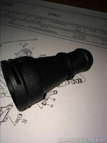

Das Schwarze !!! Es gibt Leute die es gewechselt haben und die 90 Grad angeblich wieder schneller erreichen! Ich bin der Meinung, dass es bei mir auch vorher kein Problem im Winter gab! Also ich werde es in jedem Fall noch mal wechseln!

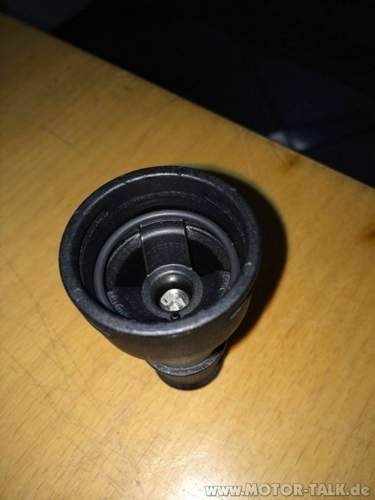

Dann mache mal bitte ein paar Fotos von dem Ding, damit man mal sieht, was da drin ist, dass das solch eine Wirkung haben kann.

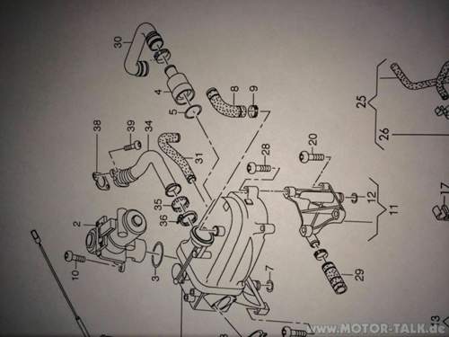

Meine Bilder habe ich hier wieder gefunden ... nur die Teilenummer finde ich nicht .. suche nochmal!!!

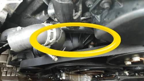

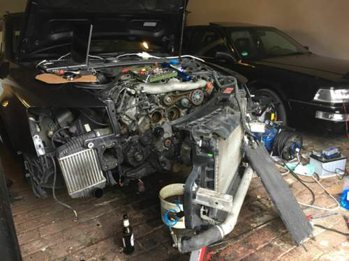

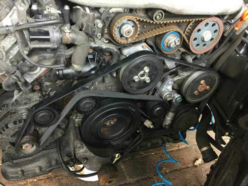

anbei mal ein paar Bilder worauf man erkennen kann, wo Thermostat und Wasserpumpe im Riementrieb ( Cana ) sitzen...
Das Problem der Zugänglichkeit habe ich wie auf dem letzten Bild zu sehen ist gelöst. Alles andere ( Servicestellung oder fummelei zwischen Kühler / Schloßblech) kamen für mich nicht in Frage da die Dichtflächen ordentlich sauber gemacht werden müssen und ich zusätzlich noch Zahnriemen und Saugrohrklappen erneuert habe. So hat man alles im Blick und kommt ohne Schwierigkeiten an jede Schraube.
Gruß Stefan
