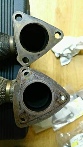

Welche Krümmer hast du verbaut? Die aus Edelstahl oder die aus Gußeisen? Ich hatte mal das falsche Abgasrohr zwischen Krümmer und Turbo bestellt und finde, dass das Abgasrohr passend zu dem Edelstahlkrümmer eine größere Öffnung hat und vielleicht sind die Edelstahlkrümmer auch besser. Blöderweise sehe ich nun auf dem Foto nicht mehr, ob das Rohr hinter der Dichtung größer als die Dichtung ist, wäre ja aber anzunehmen.
Nein nein. Es ist eine Abgasanlage mit 3 Zoll direkt ab Turbolader verbaut worden.
Also sollte es Abgas seidig keine Probleme geben.
Ja, AB Turbo! Krümmer und diese Rohre sitzen jedoch VOR dem Turbo.
Ja da zwischen ist noch der Original Krümmer. Aber daran sollte doch das voll Gas ruckeln nicht liegen.
Ich vermute, dass mit den Edelstahlkrümmern und den dazugehörigen Abgasrohren, die Abgase besser wegkommen. Du schriebst ja auch, dass du mit der Endgeschwindigkeit nicht zufrieden bist. Vielleicht wäre das noch ein Versuch, falls du noch Gusskrümmer verbaut haben solltest. Falls dadurch die Abgase besser weg können, dann kommt dieses ja eventuell auch der Abgastemperatur zu Gute.
Aber erstmal kannst du ja zwischen Luftfilterkasten und Motor mit einer Taschenlampe leuchten und gucken, was du für Krümmer hast.
