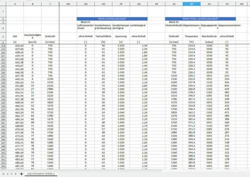

mein A6 2,7 TDI Quattro TT hat nun 330.000km drauf.
EZ 09/2007
Jetzt blinkt die Glühwendel.
Im Fehlerspeicher waren folgende Fehler abgelegt:
P0401 Abgasrückführungssystem
P2196 Lambda-Sonde1-Bank1
P1653 Bitte Fehlerspeicher des
P242B Geber 3 für Abgastemperatur Bank 1
P242F Partikelfilter Einschränkung - Asche Beladung Bank 1
Ich habe den Fehlerspeicher gelöscht und den Motor nochmal gestartet.
Jetzt ist nur noch folgender Fehler hinterlegt:
Danach wurde mit Gutmann Mega Macs zweimal versucht statisch zu regenerieren. Das Ergebnis: Die Beladung ist nur um 1% gesunken.
Kann es sein, dass die Lambda-Sonde1 Bank 1 oder der Geber 3 für die Abgastemperatur Bank 1 doch einen Knacks weg haben, obwohl sie jetzt im Fehlerspeicher nicht mehr erscheinen?
Was meint Ihr, wie jetzt am besten weiter vorgegangen werden soll?

Mich wundern die 58°C Abgastemperatur an der Lambdasonde Kanal 043 Punkt 2

Fehler 1: P0132 Bank1 Sonde 1 Spannung zu groß, oberer Grenzwert überschritten, sporadisch
Diese Fehlermeldung würde ich nicht hinnehmen. Möglicherweise ist die Lambdasonde inkompatibel zum Fahrzeug. Die Folgen können blöd sein, wenn der DPF nicht regeneriert wird. Die Rußbeladung_berechnet überschreitet doch bereits den Schwellwert, er müsste demnach eine aktive Reg. anlaufen lassen. Wenn aber Fehler geworfen werden, passiert das möglicherweise nicht und der Rußwert (104.2) wird immer größer, so dass nur noch eine Notreg oder ggf. ein DPF-Reset dann weiterhelfen wird.

Was sagen meine geposteten Messwertblöcke zur Diagnose aus?
Die Werte im MWB 41 sind unplausibel. Ich habe es gerade verglichen mit den Werten eines 3.0 TDI EU4 mit 204 PS. Meiner Meinung nach arbeitet deine L-Sonde nicht ordnungsgemäß.

@a3Autofahrer schrieb am 27. November 2021 um 18:10:12 Uhr:
Es gibt einen 3,0 TDI mit 204 PS im 4F Segement ??
Aber die Lambda-Sonden-Werte dürften vergleichbar sein. Vielen Dank dafür.
Dann bau ich Montag mal die neue Hella Sonde ein und sehe weiter.
@derSentinel schrieb am 27. November 2021 um 18:31:29 Uhr:
Wir beide kennen die Antwort ganz genau: Es gab nur den 224 und 233 PS 3.0 EU4 V6 TDI im 4F VFL. Und es gab den daraus abgeleiteten 2.7 TDI, der vom 3.0 praktisch alles übernommen hat, außer Kurbelwelle, Kolben, Pleuelstangen, Krümmer, Injektoren, Railleitungen und Turbolader.
Diese V6 TDIs sind motormechanisch untereinander in den wesentlichen Bauteilen identisch. Zeitlich parallel wurde der 3.0 TDI im A4 mit 204 PS (BKN) angeboten, irgendwann gabs dort aber auch den ASB 3.0 mit 233 PS.
Die Messwerte der Lambdasonde sollten dann aber auch in einem grunddsätzlich vergleichbaren Bereich liegen.

Und ich bestreite hier eine ganz klar eine A4-Erfahrung, wo es doch genaugenommen ein A8-Motor ist, oder etwa nicht? Zumindest wurde der CR 3.0 TDI als ASB dort zuerst verbaut. Meines Erachtens ist es hier ein BPP verbaut in einem A6 4F (passt ins Forum), wo ich tief in meiner Log-Sammlung gesucht habe und endlich etwas hinreichend passendes gefunden habe, was zu dieser Motorgeneration passt: BKN und BPP sind in dieser Lambda-Frage kompatibel.
Selbst Dein gechippter 3.0 (ursprünglich BMK-Software?) gehört in die gleiche Familie, vielleicht hast Du ja Logs mit Lambda-Werten da. Dann her damit! 😁
