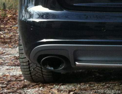

Hallo !
Wollte auf diesem Wege mal nachfragen wie Euch sowas gefällt.
Danke für euer Feedback.
Auch Kritik wird gerne entgegen genommen. Bitte jedoch mit Maß und Ziel. Danke 😉

Ich frag mich ob es keine Probleme mit den Endrohren und dem Plastik vom Diffusor gibt, die sind ja sehr nah beieinander und vermutlich werden die Endrohre auch gut heiss... beim RS5 sind die deshalb ja nicht direkt mit dem ESD verbunden sondern nur eine Deko-Blende die am Diffusor befestigt ist
Das Endrohr selbst wird nicht wirklich sehr heiss... Bei meinen ovalen SS ESD's waren auch nur ca. 5mm Luft zum Plastik. Da gabs null Probleme, auch bei über 30 Grad Außentemperatur. Ab Werk werden die halt die Toleranz nochmals etwas raufdrehen. Der RS5 muss auch in Dubai ohne verschmorte Stoßstange laufen 😉
Du hast aber gelesen, dass es beim RS5 keine Verbindung zwischen ESD und Endrohrblende gibt? Ein Waermeaustausch ueber die Luft hat sicherlich mehr Verluste als bei direktem Materialkontakt 😉
Wenn man sieht wie sich der Schmutz einbrennt in den verchromten Blenden vom A5 die ja direkten Kontakt zum ESD haben vermute ich, dass die doch recht warm werden.
Ich kenne einen Fall, da wurde der Diffusor sehr wohl angeschmort.
War eine Capristo-Anlage, die sich durch die Hitze etwas nach oben ausgedehnt hat und somit den Diffusor berührt hat.
Da war der komplette Kunststoff hin und der Diffusor musste getauscht werden.

Das hatte ich auch schon mal. Außerdem sind 5mm Bewegungsspielraum viel zu wenig. Der Auspuff bollert 100%ig ständig gegen die Blende, sobald man in die Kurve geht. Als Standzeug nicht schlecht, aber für ein Fahrzeug ungeeignet. 🙄

Dann sind es halt 7-8mm 🙄
Viel mehr waren es aber nicht und da ist nichts gegen die Blende gebollert oder angebrannt etc. 😉
