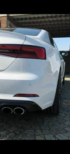

@NewV6 schrieb am 30. April 2018 um 12:30:37 Uhr:
Hier mal n Bild mit den 20er. Hab sie auch eingetragen bekommen.
Könntest du mir bitte sagen welche du gekauft hast ? Ein link wäre super?
