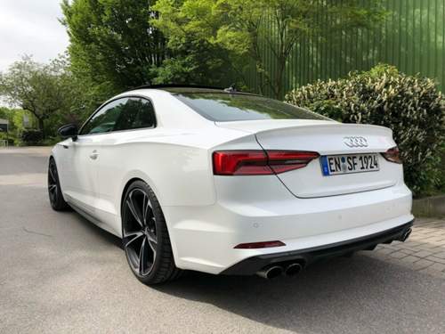

Habe eine Spurverbreiterung von H&R (10 vorn/ 15 mm hinten) auf meinem Coupé mit Änderungsabnahme. Felgen sind original Audi 20 Zoll!
Und welche Tieferlegung?

Keine Tieferlegung! Fahrwerk ist Serie, nur Wochenendeinkauf noch im Kofferraum.

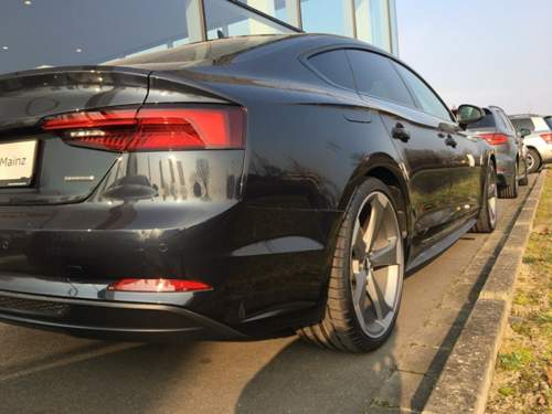

Hier mal n Bild mit den 20er. Hab sie auch eingetragen bekommen.
