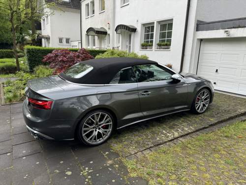

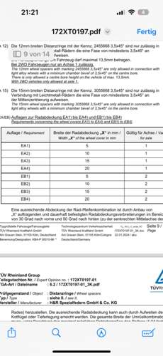

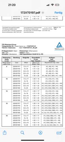

.. vielen Dank für die schnellen Reaktionen, 5mm je Achse geht wohl nicht und bringt auch optisch nix, also der Audi von cokefreak sieht super aus und wäre auch mein Spurplatten-„Traum“, aber ich habe ja einen S5 als Cabrio und da steht im Gutachten bei 10mm je Rad >
Gutachten, man benötigt zus. Radabdeckun
Radabdeckung
Hier mein S5 mit der verbauten Alu
S5 20 Zoll 265/30 ET 34

.. hier die aktuelle Optik ohne Spurplatten ..
Die Auflagen stehen bei mir auch drin.
Die Karosserie deckt ohne Veränderung einen größeren Bereich ab als im Gutachten gefordert.

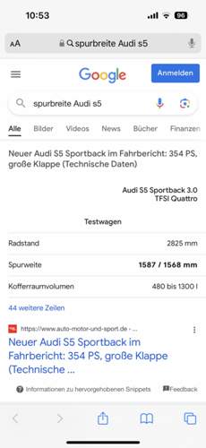

Hat der S eine andere Spurbreite?

Vielen Dank an Cokefreak, ist aber dann schon die Frage, wenn ich es draufschrauben lasse und es kommt ein TÜV Prûfer und der sagt dann, siehe Auflagen…, Hilft es, wenn man vorher zum TÜV fährt und die fragt nach dem Maximum ohne Karosserieänderung?, also halt nach 10mm je Rad vorne und hinten? Wäre halt sicherer..
Hier die Spurwerte des S5
Bin einfach mal zum TÜV gefahren, habe dann meine Fragen gestellt, also nach neuer Vorschrift geht da wenig drauf ohne Zusatzarbeiten, vor allem vorne.
Wenn ich eine Einzelabnahme mache, gelten die alten Regeln mit der Abdeckung des Profils, dann gehen hinten 10mm je Rad und vorne eher nur 5mm je Rad, werde also die 10mm Scheiben 2 mal kaufen, testweise vorne drauf setzen lassen und wenn es nicht geht, diese hinten montieren lassen…, gar nicht so einfach für eine recht geringe Spurverbreiterung ..
