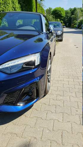

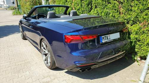

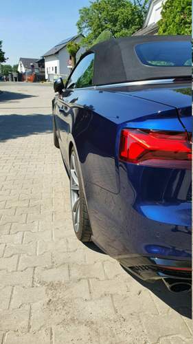

Ich hab' auf meinem S5 Cabrio FL meine alten 9x20 ET26 Räder (+KW Federn) gemacht. Ist schon alles eingetragen.
Bei meinem alten (B8 S5 Cabrio) hatte ich die Felgen in Verbindung mit H&R Platten (10er vorne & 18er hinten) gefahren - das war sehr schön bündig damals.
Jetzt bin ich am überlegen, ob ich noch Platten aufziehen soll. Vom Gefhl her sollte da noch was machbar sein.
Was ist denn als maximal bekannt (mit 9x20ET26 & 265/30/20) ohne Karosseriearbeiten beim Cabrio?
Oder wird es dann zu prollig?

Ich habe 9J, ET33 und je Rad 15er Platten.
Und ist absolut bündig. Beim vollen verwinden und punktuelle Last, minimales schleifen laut TÜV, aber noch im Rahmen.

Nur so am Rande - der B9 hat ein schmäleres Radhaus als der B8 aber 5mm Platten könnten evtl bei dir noch Platz haben. 10mm vermutlich nicht aber das kannst ja mit deinen vorhandenen leicht ausprobieren.

Gibt es eigentlich Unterschiede zwischen Cabrio & Coupe / SB?
Es gibt ja einige hier mit einer netto ET von <=16 (bei 9x20 mit 265/30/20), aber nur Coupe / SB.
Ich habe ein Cabrio (FL, MJ20) mit KW & den alten RS5 Rädern (9x20ET26 mit 265/30/20) und würde evtl. die 10er Platten versuchen, aber nur ohne Karosserieveränderungen.

-Cabrio, Coupé & SB haben die gleichen Radkästen.
- die Flaps sind Pflicht bei 20" ab Werk (so mal eben abmachen..... ist "eigentlich" nicht)
-Spurplatten: 10er hinten sollten passen. Also 10er kaufen und vorne montieren; passt es nicht, machst Du sie nach hinten.
Am Besten wäre natürlich eine Werkstatt die verschiedene Platten auf Lager hat. So kann man probieren und direkt verschränken.
