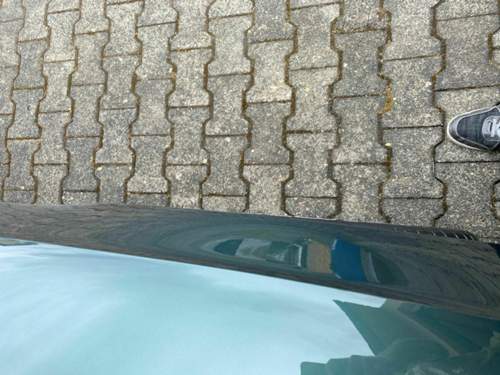

13 wäre das maximale was du vorne und hinten fahren könntest ohne, dass es schleift.
Ich fahre ET33 mit 15mm Platten und das geht gerade so.
Beim überkreuzen und Durchschlag der Feder schleift es kurz vor Anschlag. (Hinten)
War für den TÜV aber ok.
Im Radkasten selber wäre vorne noch Platz für bissl mehr.
Nach außen zur Kante aber nimmer…
Hinten genau das Gegenteil. Kasten kein Platz. Aber nach außen.
.jpg
