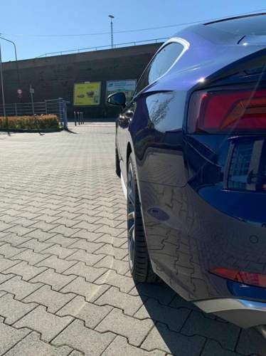

Hier die 8,5x19 et32 mit 15 hinten und 12 vorne. Vielleicht hilfts.
Danke 12/15 sieht sehr stimmig aus
