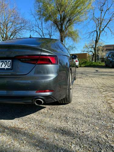

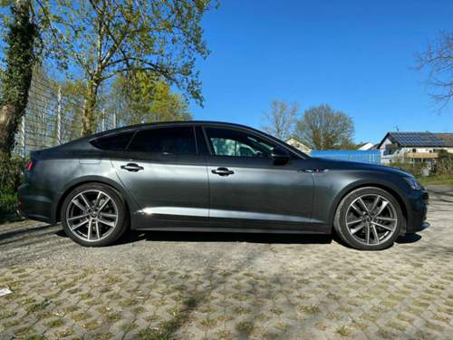

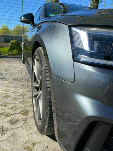

So jetz hab ich die Distanzscheiben drauf. Hinten 15mm und vorne 12mm pro Seite, mit 19 Zoll Felgen. Sieht recht bündig aus mit dem Radkasten, aber jetz finde ich sie sieht etwas hoch aus:confused: (jetz möchte ich entweder 20 zöller oder ne tieferlegung :D )
Dito! Ich finde die Höhe ok. Aber vorne siehts irgendwie höher aus als hinten :confused: die Räder wirken jedenfalls nicht mehr im Radkasten verloren :)

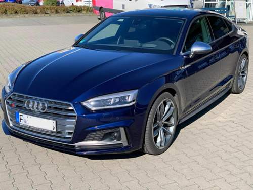

Es gibts diesen Frontansatz das macht den Wagen vorne definitiv tiefer aber denke man sollte dann nicht zusätzlich tieferlegen da es sonst den Boden küsst
Was hat das mit Distanzscheiben zu tun?
Der S5 auf dem Bild ist im Übrigen tiefer gelegt.
