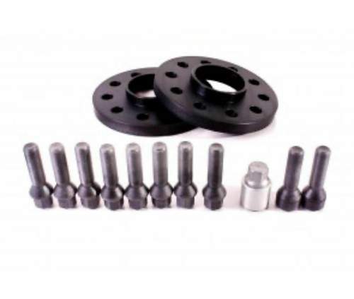

Hi Leute,
ich find meinen A5 SB schön so wie er ist und hab nicht vor diesen in irgendeiner Art und Weise zu "tunen". Trotzdem sind die Hinterreifen (19 Zoll, 255er Reifen) irgendwie zu weit im Radkasten.
Hat von euch einer hinten Distanzscheiben drauf? Wenn ja könnt ihr mir vielleicht sagen wieviel mm möglich bzw. auch noch erlaubt sind. Ich schätze mehr wie 15mm oder 20mm Scheiben werden nicht möglich sein?!?
Würd mich freuen wenn da einer schon Erfahrung dazu hat.
Gruss
Das ist aber dann sicher das Maximum. Ich fahre vorne 10 und hinten 12 . Hinten möchte ich auch nicht mehr haben so stehen die Felgen schön im Radhaus fast bündig . Vorne würden wohl auch 12 gehen . Aber hinten 18 sieht dann sicher pröllig aus . Sicher wie so oft dann auch Geschmackssache

Also die 5 mm sind so dünn aber die Felge Sitz nicht auf dem zentrierring
Schau mal bei KW gibt es Nabenverlangerungen die in die Mitte der Nabe getrieben werden . Dann ist die Felge in der Mitte wieder geführt.
Meinst du das kommt davon?

Muss ich bei 5mm da bestimmte Zentrierungen nehmen
Nein es gibt wohl auch nur eine Version pro Nabe Durchmesser
@RS5 450 vorne sind meine Mittelringe auf 0 mit der distanzscheibe....hinten liegt die Felge auf dem zentriering wobei ich hinten 12,5 pro Seite habe
Denkst du ich soll den selben zentrierring für vorne holen?

So jetz hab ich die Distanzscheiben drauf. Hinten 15mm und vorne 12mm pro Seite, mit 19 Zoll Felgen. Sieht recht bündig aus mit dem Radkasten, aber jetz finde ich sie sieht etwas hoch aus:confused: (jetz möchte ich entweder 20 zöller oder ne tieferlegung :D )
Anfang Mai lasse ich auch 12/15 mm Spurplatten montieren... Habe sowieso TÜV und lasse das dann gleich im Zuge von WR auf SR machen... So wie ich das mitbekommen habe, gibt es unterschiedliche verbaute SLine Tieferlegungen an Werk... Manche sind noch recht hoch, manche sind tiefer... Ich habe mMn eine tiefere Version... Werde dann Bilder machen
Bei 12,5 hinten hast Du doch bereits eine Zentrierung über die Distanzen oder ??
Nein da werden die Zentrierungen durchgesteckt
Ich hab welche von st suspension
Die von ST kenne ich jetzt nicht , wenn aber die 5 MM Distanzen auch mit diesem Stecksystem aufgerüstet werden können auf jeden Fall machen .
Ok werde mal heute welche holen gehen.
Aber die Schrauben dürften nicht zu lang sein....die sind 34 mm lang
Original waren es ohne Scheiben 30 mm
Die von h&r finde ich am besten da muss man nicht nen extra zentrierring draufmachen und sind echt gut eloxiert das heisst sehr guter korrosionsschutz
Hätte ich mir die bloß kaufen sollen
