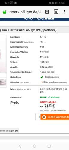

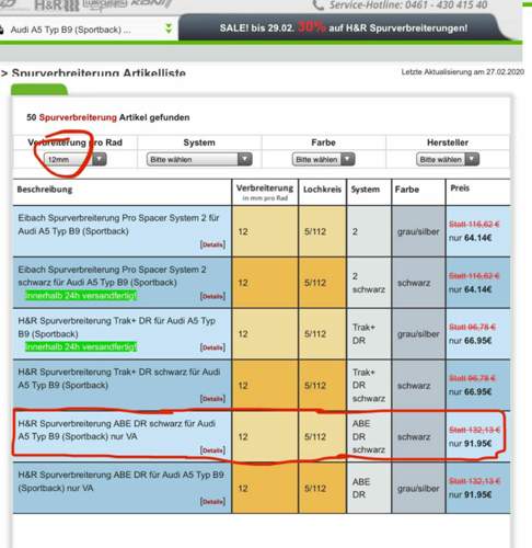

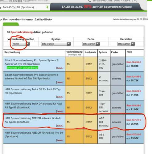

@Shrek1970 schrieb am 27. Februar 2020 um 21:01:29 Uhr:
Danke für den Link... Hier kann man aber nur welche von Eibach bestellen... Und nur mit Teilegutachten... Habe jetzt einfach mal die 15mm angeklickt...
Hier ist n neuer Link hatte irgendwas falsch eingegeben bei der fahrzeugauswahl sorry
https://...sportfahrwerk-billiger.de/.../...teller-m23986-c8-Alle.html

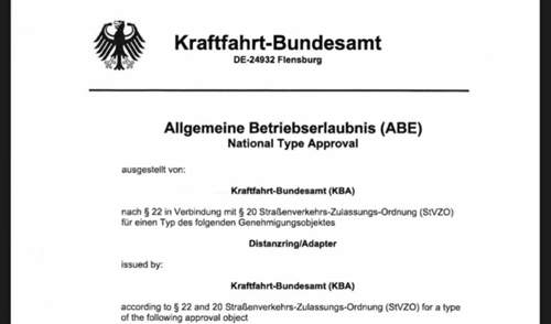

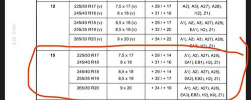

Schau du mal da ist n screenshot von der abe bzw von dem teil der für meine felgen ausschlaggebend ist. Nicht dass ich was falsches gekauft habe oder vielleicht am ende doch zum tüv muss
Auch nur Teilegutachten
zum TÜV wirst du ganz sicher, um nicht 100%ig zu sagen, müssen.
Die Scheiben haben ein Teilegutachten keine ABE.
Wie kommst Du denn eigentlich darauf, dass das eine "ABE" ist ?
Ich bin auch auf der Suche, aber ohne TÜV wird das anscheinend nichts

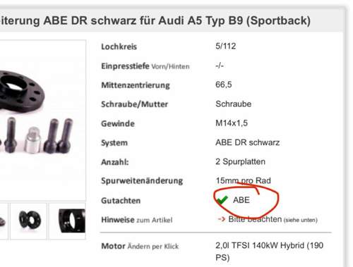

Da steht ganz klar ABE oder versteh ich da was falsch ?

Habe diese hier gewählt 15mm hinten und 12mm vorne beide mit abe von h&r
@GD25 schrieb am 28. Februar 2020 um 00:42:21 Uhr:
Man könnte dir genauer erklären warum du zum Tüv musst aber leider sind deine Informationen dazu nicht(!) ausreichend.
Du wurdest schon nach der Einpresstiefe deiner Felgen gefragt. Ohne diese Angabe ist jede weitere Diskussion um einen Tüv Besuch müßig.
Was es zudem erleichtern würde wäre ein Link auf die ABE und kein Bild davon, damit die Auflagen auch einsehbar sind. So musst du dir das selber ansehen und wann immer die Auflage A1) Erwähnung findet dich auf den Weg zu einem amtlichen Sachverständigen begeben.

Die Einpresstiefe ist 32
Jetzt wird ein Schuh daraus.
8,5x19 et32 mit 255/35-19 und dazu sollen 15mm Distanzscheiben montiert werden. D.h. Eine effektive et 17.
Das liest bu jetzt in deinem Gutachten nach und studierst die dazu angegebenen Auflagen.
@John-Do schrieb am 28. Februar 2020 um 09:15:49 Uhr:
Ok lange rede kurzer sinn, habe die auflagen gelesen und ausschlaggebend ist denk ich (A1) wie du schon sagtest dass das geprüft werden muss von ner amtlichen Prüfstelle bzw bescheinigt werden muss so wie es in der ABE steht. Heißt das aber jetzt dass es im Fahrzeugschein eingetragen werden muss oder nicht denn meines Erachtens halte ich ja die Bescheinigung von einem amtlich anerkannten Tüv schon in der Hand (ABE Papiere/die also schon die Auflage A1 abdecken) vorrausgesezt ich halte mich an die anderen Auflagen bei der Montage bzw ich lasse außer die Distanzscheiben alles serienmäßig am Fahrzeug.
