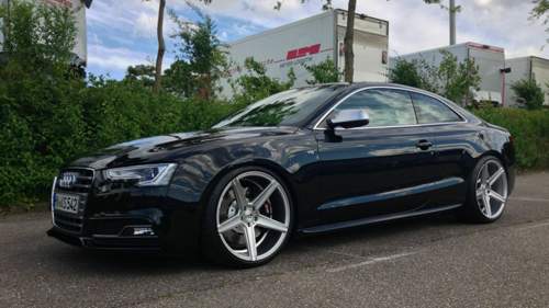

Ein paar aktuelle Bilder meiner 10,5x20 ET 33 silber frontpoliert mit 275/30/20 Michelin Pilot Super Sport.
941 weitere Antworten
941 Antworten
Ich fahre 10,5Jx20 ET 33 (HA effektiv ET28) mit 275/30/20 Michelin Pilot Super Sport

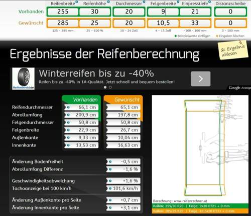

So ich muss nochmal ausholen, ich kann mich immer noch nicht entscheiden ob 9x20 DC ET21 mit 255/30/20 oder 10,5x20 DC ET 33 mit 285/25/20
Was spricht für 9 Zoll
- leichter (damit besser fahrbar?)
- günstiger in der Anschaffung
- Reifenauswahl größer und günstiger
- gleiches DC wie bei 10,5
Was spricht für 10,5 Zoll
- bessere optik
- bessere Strassenlage?
- keine Spurplatten nötig
In Verbindung mit einem H&R Gewindefahrwerk würdet ihr mir welche Felge rundum empfehlen? Fahre einen A5 3. 0 TDI quattro umgerüstet auf RS Front und RS Heck ohne Verbreiterung (Stossstangen angepasst)
Kann mir evtl auch jemand sagen wie das verhältnis von der 9 Zoll ET21 zu der 10,5 ET33 ist?
Kommt die 10,5 ähnlich weit raus wie die 9 Zoll ET21
Weiß nicht ob es dafür evtl ein Formel gibt?
Danke Euch. Hoffe ihr könnt mir bei meiner Entscheidung helfen
@damianbochi schrieb am 18. Dezember 2014 um 08:56:45 Uhr:
siehe Anhang, die 10,5 Zoll Felge kommt 7 mm weiter heraus.

Der flache 285/25 sieht in natura richtig extrem auf der KV1 aus. Allerdings kostet so ein flacher Reifen einiges an echter vmax. Mit dem 285/25 setzt die vmax-Begrenzung ca. 8 km/h früher ein als mit dem 275/30. Dafür kann man mit dem 285/25 das Gewindefahrwerk noch 1 cm runterdrehen.
