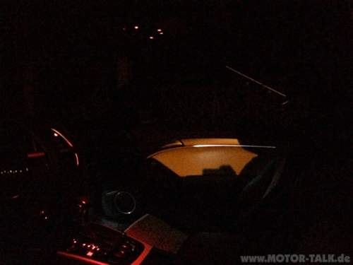

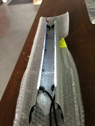

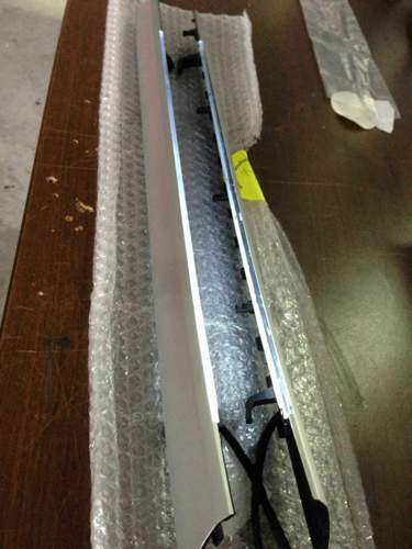

Da ich nun schon eine ganze Weile kaum Zeit hatte hier etwas zu Schreiben, möchte ich euch nun mein neustes Projekt zeigen. Ich habe mir aus dem A6 4F die Ambientebeleuchtung der Türen in die A5 Zierleisten eingebaut. Es ist nicht ganz leicht aber mit etwas handwerklichem Geschick machbar.
Gruß Andy

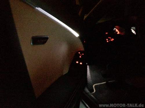

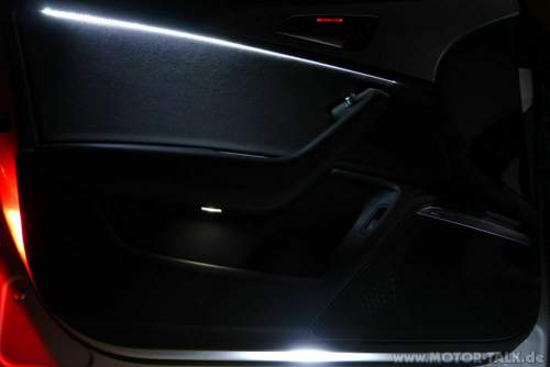

Hier wie versprochen Fotos von den von Andy umgebauten Leisten in meinem Coupé. Ein grosses Danke an Andy, der das wirklich tiptop umgebaut hat. Ich bin begeistert 🙂
Es ist allerdinngs recht schwierig, das ganze gut zu fotografieren. Ich werde bei Gelegenheit mal versuchen mit einer vernünftigen Kamera bessere Ergebnisse hinzubekomen. Der Effekt der illuminierten Türeinlagen wirkt in "echt" nämlich genial umd sehr edel. Das ist auf den Fotos leider nicht richtig erkennbar.

Hallo Silvio,
ich befürchte das ein Masseproblem vorliegt oder die Ambienteleisten in reihe angelötet wurden und nicht parallel. Die Leisten wurden vor dem Versand mehrmals überprüft um eine Fehlfunktion auszuschließen, siehe Bild das ich auch dir hab zukommen lassen.
Ich hoffe nicht das jetzt etwas defekt ist bzw. etwas durchgeschmort ist. Solltest du einen Messgerät haben mess bitte mal die Leisten durch, kannst auch einen 9V Block nehmen und so prüfen ob sie noch leuchten (natürlich leuchten sie mit dem 9V Block nicht so hell wie mit der Spannung des Fahrzeugs)
Gruß Andy
