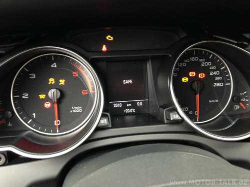

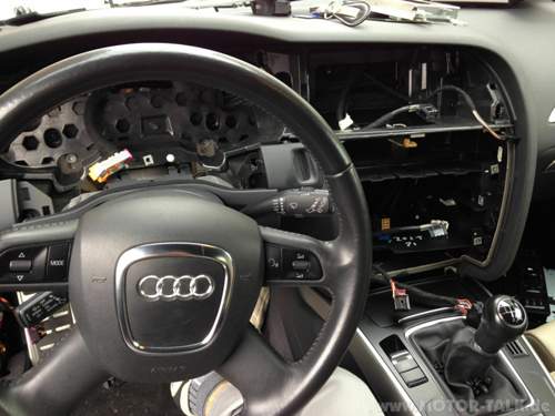

lange Zeit hatte ich Infos zusammengetragen .... und schließlich den Versuch gewagt. Bis zum Schluss war der Ausgang ungewiss, da auch hier im Forum noch nichts dazu gepostet wurde.
Seit dieser Woche kann ich sagen: Das KI des A5 (8T0.......) lässt sich problemlos einbauen und funktioniert perfekt!! 😁
Vielen Dank an die Codierspezis im Forum und rollerlala1337 für den Bericht zum Austausch gegen ein KI mit Farb-FIS (auch 8K)! Diese Infos haben meinem 🙂 gefehlt.
Also, Anschlüsse und Befestigungen sind ggü. dem A4-KI gleich und auch softwaretechnisch ist es identisch. SVM-Abgleich und Codierung können analog zum A4er ausgeführt werden! So wird dann z.B. im A5-FIS eine Limo abgebildet 🙂
Der 🙂 hat mein altes KI ausgelesen, meine Wartungsdaten und Ausstattungscodes per SVM auf das neue gespielt und dann noch einiges manuell nachcodiert, bis es i.O. war. Also wie man es beim A4-KI auch machen würde.
Hab mir auch noch den Laptimer und das Effizienzprogramm codieren lassen (ist ein KI aus MJ 2010). Unter 100 km hatte das KI auch, sodass der km-Stand problemlos angepasst werden konnte. Neu ist für mich auch das Farb-FIS (vorher monochrom).
So, jetzt fehlen mir nur noch die Blenden 😉 ... Bilder im Anhang!

Hallo zusammen, ich habe es gestern auch gewagt.
blenden sind identisch und passen ohne "basteln" vom a5 in den a4 und umgekehrt.
das einzuge worauf man achten sollte ist dass die naviaussparung gleich gross ist wie bei der bestehenden blende.
der tacho selbst ist nicht nur einfach die blende wechseln....
der a4 hat andere ziffernblätter drinnen,die man aber problemlos gegen die vom a5 tauschen kann, ohne irgendetwas neu zu codieren oder so.
würde man nur die blende vom a5 draufmachen passen die temp und tankanzeige nicht in die aussparung der a5 blende.
also zeiger ab und ziffernblätter getauscht.
sind in der mitte nur leicht geklebt, bekommt man aber ohne große probleme ab.
danach zeiger wieder drauf, temp und tank justieren und drehzahlmesser mit geschw. direkt auf 0 setzen.
kurze probefahrt mit tacho OHNE blende ( zum nachjustieren) und wenns passt blende drauf und einbauen.
kleiner tipp, tank voll und temp 90 grad erleichtern das justieren der zeiger ungemein.
kmh mit fis abgleichen.
sieht super aus und lohnt echt den aufwand.
l.g. tom

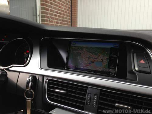

hier ein A5 KI im A4 ...
leider keine komplett Ansicht
wurde gewechselt im Zuge eines MMI Umbaus
Img-0522
Img-0541
Img-0546

Kleine Frage, passt da noch die alte Naviblende und die auf der linken Seite oder sind die anders?
beide anders; wegen den Röhren unten
