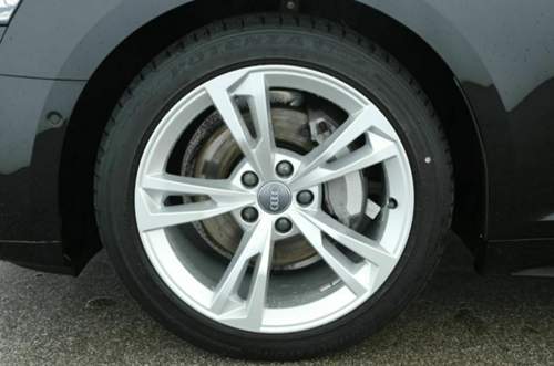

Weiß jemand ob die A5 Felgen/Reifen Kombi auch beim A4 B9 passen.
Damit meine ich 9x20 mit 255er Reifen(oder 265er), ET29.
Ich habe auch noch alte Winterreifen 17 Zoll mit 245er herumliegen (Auch original A5, leider weiß ich die ET nicht)

Hallo , ich habe A5 Felgen mit 8.5j x18h Et29...
orig. Audi Felgen vom a5 b9
Möchte diese verkaufen und Kunde fragt ob diese auch auf den Audi A4 B9 bei ihm passen ?

Hallo, wenn ich das richtig heraus bekommen habe handelt sich es um die Teilenummer 8W0601025AK. Laut der Internetseite https://www.oemvwshop.com/8w0601025ak-aluminium-rim-p1222580/ sollte es passen. Die Auflistung findest du am Ende der Seite.
MfG Tibor
P.S.: Ich gebe keine Garantie meinerseits auf die Aussage der Internetseite.

Hab auch welche vom S5 auf nem A4 B9 .
Passen ,aber müssen eingetragen werden.

Wie gut werden a5 8T0601025CA 8.5 J x 18H2 ET 29 auf a4 b9 mit originalen Sportfahrwerk passen? Wie ändert sich dann das Fahrverhalten (im Winter)? Oder besser originale 8j mit Et 40?
Habe gefunden, dass bei b8 die vorne etwas zu weit außen waren.
Danke im voraus
Passen ohne Probeme.
Müssen aber eingetragen werden wegen ET.
Fahrverhalten wird sich kaum verändern.

Wenn Du von 8j ET 40 auf 8.5j ET 29 wechselst, dann änderst Du die Fahrwerks-Geometrie und die Hebelverhältnisse.
Das Fahrverhalten wird sich mit Sicherheit ändern.
Wenn die Reifen-/Felgenkombination passt und Du eine Chance hast, es eingetragen zu bekommen, dann solltest Du auf jeden Fall nach dem Einbau die Fahrwerkswerte neu einstellen lassen, also Spur, Sturz und Nachlauf.
