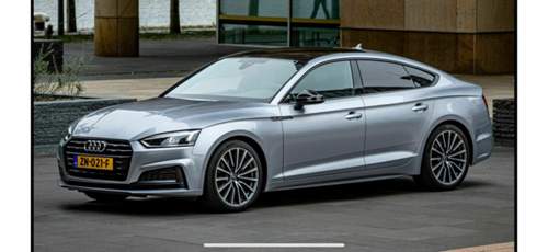

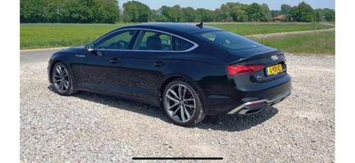

Kannst du vllt weitere Bilder einfügen.
Was hat die Einzelabnahme gekostet.
Lg
Sieht gut aus. Was hat die Abnahme gekostet?
122€ hat sie gekostet. Bilder kann ich gleich noch welche machen!
Hier ein paar Bildchen

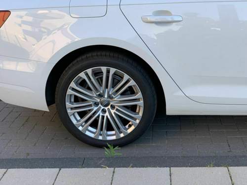

Passt die folgende Felge auf einen a4 Avant von den Maßen und der Traglast? Muss eine Einzelabnahme durchgeführt werden?
Fahrzeugmodell: A5 S5 8W F5
Teilenummer: 8W0 601 025 DG
Lochkreis: 5 x 112
Felgengröße: 8J x 19 ET32
Reifengröße: 255 35 R19 96V M+S
Geschwindigkeitsindex: H= 240km/h
ja, ja und ja.
(by the way: die "5 Doppelspeiche Cavo Design silber" ist 8,5" breit)

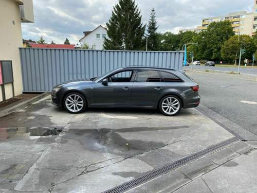

Anbei die Felgen vom s5.
Bilder von vorne muss ich noch machen

Hi
Die Felgen auf dem zweiten Foto habe ich in Silber drauf. Paar Beiträge weiter oben!
