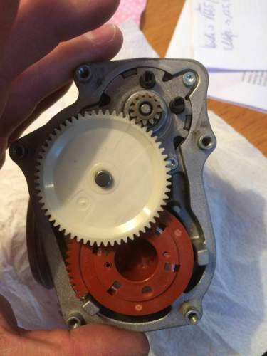

Ich will hier über mein Drosselklappenproblem bei einem Audi A5 berichten, welches ich mittlerweile schon einige Male hatte: 2 Mal im letzten Winter, danach war etwas Ruhe und nun, seit paar Tagen, ist das Fahrzeug nahezu unfahrbar. Ich war im Winter in einer Vertragswerkstatt in der das Motorsteuergerät ausgelesen wurde. Die Diagnose ergab "Fehler in Drosselklappensteuereinheit-J338 unplausibles Signal - sporadisch". Die Werkstatt reinigte die Klappe und empfahl mir auf einer Autobahnfahrt den Kanal mal wieder durchzublasen, da Verschmutzung das Problem sein könnte.
Es war längere Zeit Ruhe, bis vor paar Tagen. Bevor ich eine Werkstatt aufsuchte, dachte ich, die Klappe kann ich mir auch mal selbst ansehen und ggf. reinigen. Ich habe also die Drosselklappeneinheit ausgebaut und gereinigt. Dabei fiel mir auf, dass an einem Punkt (Klappe ziemlich geöffnet) eine schwergängige Stelle war. Die Klappe war gesäubert, also nahm ich mir die Steuerungseinheit vor. Kaum war der Deckel abgeschraubt, war der Defekt offensichtlich: Am Antriebskranz der Klappe selbst waren paar Zähne verschlissen. Eigentlich kein Wunder, denn der ganze Schrott ist aus Plastikzahnrädern gebaut. Das einzig robuste auf der Steuerungsseite erschien mir der Motor mit Metallritzel, sowie die Elektronik zu sein - die Elektronik war übrigens komplett vergossen - hier mal ein Kompliment, wenn man auch die Paradoxie sah, da die Mechanik umso schlechter war !
Als ich sah, wie verschmutzt die Klappe nach knapp 5 Jahren sein kann, wurde mir klar, dass dieser Plastikmüll dem auf Dauer nicht standhalten kann.
Ich habe Euch einige Fotos angehängt, damit Ihr sehen könnt wovon hier die Rede ist !
Im Grunde ist es schon traurig, was Audi hier an Primitivität verbaut. Die Einheit ist laut Gravierung von Siemens - noch trauriger, da Siemens wiederum ein renommierter deutscher Lieferant ist.
Fazit: Ich werde die komplette Einheit wechseln lassen müssen; das Einzelteil, welches ich benötigen würde wäre keinen Euro Wert, dann wäre die Einheit wieder wie Neu !
Als ich das heute gesehen habe mache ich mir ernsthaft Sorgen um die anderen verbauten Teile... vieles scheint heutzutage so ausgelegt zu sein, um gerade mal die Garantiezeit zu überstehen !
Wohin soll das noch führen ?
Ich hoffe, dass ich dem ein oder anderen helfen kann der ähnliche Phänomene hat. Zur Info: Das Problem äusserte sich so, dass der Motor immer wieder abregelte und letztendlich aus ging, wenn man ihn nicht mit "Zwischengas" abfing.
Das Auto war am Ende unfahrbar, da der Motor stotterte, beim auskuppeln undefiniert regelte oder, wie zuvor beschrieben, letztendlich aus ging.

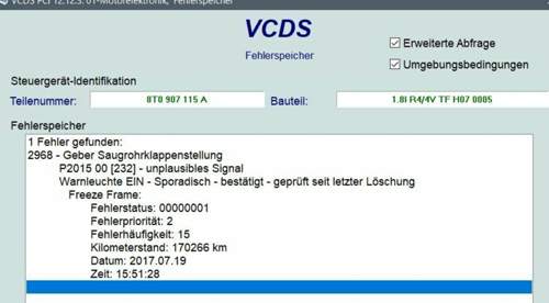

habe nun mittlerweile auch das Problem "P2015 - Geber Saugrohrklappenstellung" - schon seit einem Monat, immer mal wieder sporadisch leuchtet die MKL.

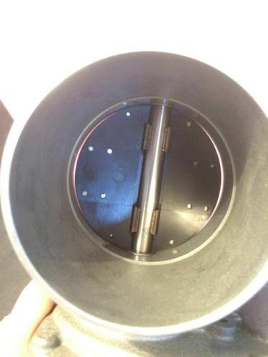

Kann mir jemand sagen, ob meine Drosselklappe so im Ausgangszustand OK aussieht oder muss sie in der Grundstellung komplett geschlossen sein, was sie bei mir nicht ist - siehe Bilder. Muss nun wohl die Drosselklappe getauscht werden? Die Kurbelwellengehäuseentlüftung hatte ich nun schon auf Verdacht getauscht.
Ansich macht sich die Fehlermeldung nur durch einen unruhigen Motorlauf bemerkbar - sprich das Auto hat verstärkte Vibrationen im Stand.
Vielen Dank für jede Hilfe.
Wieso baust Du dann Deine Drosselklappe aus? 😉 Die Saugrohrklappen sitzen im Saugrohr. Schau mal
hier
Ja.
