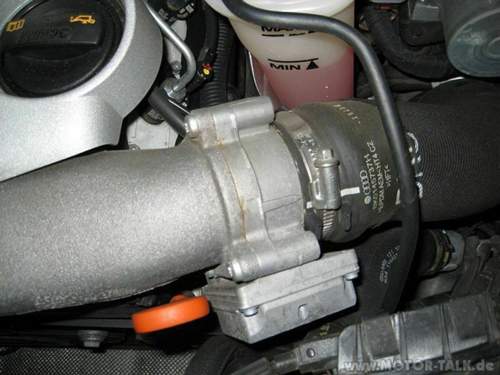

Denke mal, dass es diese ist, oder?
Bei mir ist da nämlich ein Metalldeckel drauf.
Wenn ja, werde ich mal den Schlauch abmachen und die Gängigkeit der Klappe prüfen.
Img-4386
Hallo Mark,
aber zuerst Kühlwasser nachfüllen. :-)
Genau das ist es.
Gut möglich das der Deckel bei Dir aus Metall ist.

...hatte den Schaluch mal kurz ab, eigentlich geht die Klappe recht normal, bloß an den Endpunkten hackelt sie manchmal ein bisschen.
Werde sie heute Mittag mal ausbauen und mir die Zahnräder anschauen.
So, hatte sie jetzt raus und geöffnet.
Bilder kann ich mir sparen, sieht genau so aus wie bei Condor XL im im ersten Beitrag.
Hoffentlich ist das jetzt auch das Problem, denn beim fahren merke ich absolut nichts, außer dass die Motorleuchte (gelb) leuchtet.
Dann ist natürlich auch die Frage, bei ebay für 240€ kaufen und selbst einbauen oder zum Händler und wegen Kulanz fragen. (Bj:2008/ 116.000km)
