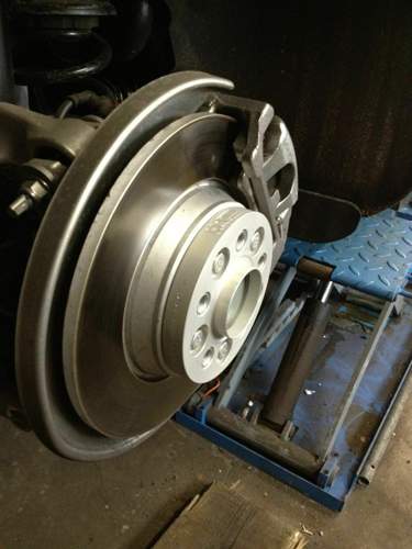

Habe gestern meinem A5 Distanzscheiben gegönnt.
ET der Felgen: 35 --> 17"er
Scheiben vorne: 2x20
Scheiben hinten: 2x25
Es handelt sich um H&R Scheiben, die mit mitgelieferten Schrauben befestigt werden.
Die Teile haben zusammen 165 EUR gekostet + Einbau 20 EUR = 185 EUR.
Ich habe keinerlei Einflüsse auf die Lenkung oder das Fahrverhalten feststellen können.
Habe bis 240 km/h getestet, auch sportlich auf sehr kurvigen Straßen.
Fährt sich super, keine Vibrationen!
Hinten hätte man auch 2x30 nehmen können!
Meiner Meinung nach ist das Ergebnis die paar EUR locker Wert.
Der A5 steht jetzt wirklich besser da!
Anbei ein paar vorher/nachher Bilder sowie Bilder der H&R Scheiben

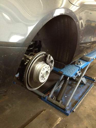

ich habe bei meinem Cabby letzte Woche nur an der Hinterachse 20mm Distanzen von H&R montiert
(Best.Nr. 40556654 ) . Es ist das DRA-System , das mit der Nabe verschraubt wird.
Kostenpunkt : Beim Autoteilemann (Im Ebay) inkl. Porto 82,- Euronen.
Eine Abnahme war erforderlich,was aber kein Problem dastellte. Kosten: 49,- Euronen (TÜV-Nord)
Ich bekam eine Abnahmebescheinigung, die ich immer mitführen muß. Die Eintragung im
KFZ Schein/Brief kann, muß aber nicht passieren.

Wie angekündigt habe ich es nun auch endlich geschafft die 20mm von H+R auf die Hinterachse zu siehen. Und wie Ketzer schon sagte, es ist wirklich die Beste Lösung. die Reifen sind wirklich GENAU bündig.
Habe mal ein paar Bilder Vorher ... Umbau und nachher hoch geladen.
Nun muss ich nur noch zum freundlichen TÜV. 🙂
