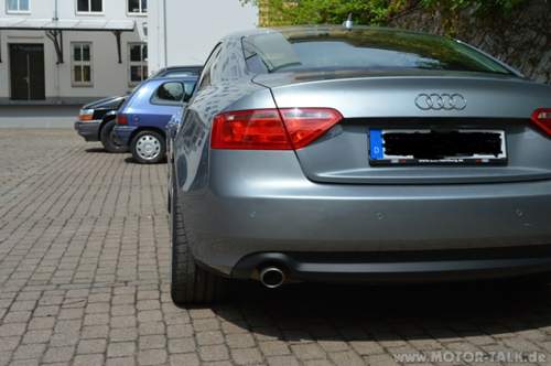

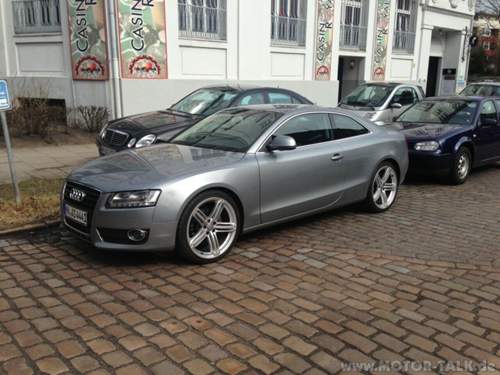

Hier mal ein Zwischenbericht mit Fotos.
Hinten habe ich so weit die 30 mm Distanzscheiben pro Seite eingebaut , vorne wird erst morgen wahrscheinlich gemacht 🙂
Wie es vorher aussah sollte ich lieber nicht zeigen da es wie auf dem Bild zu sehen nur 30 mm mehr drinne 🙁
Dsc-0019
Dsc-0023
Dsc-0029
