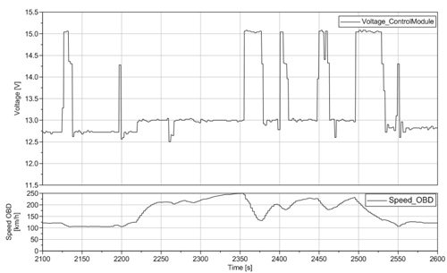

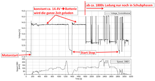

Ich habe hier mal eine Aufnahme der OBD Werte gemacht, die verdeutlicht sehr gut die Arbeitsweise des Energiemanagements.
Siehe Anhang Bild 1!
Man sieht sehr schön den Motorstart. Dann ist die Spannung lange Zeit bis ca. 1800 Sekunden, also 30 Minuten, bei ziemlich konstant 14,3-14,4V. Die Batterie wird also die ganze Zeit gleich stark geladen, egal was die Verbrauchs/Rekuperations Anzeige im Bordcomputer anzeigt.
Ab ca. 1800s ändert sich das dann. Ab dort wird die Batterie nur noch in Schubphasen geladen und zwar wird die Spannung hier auf ca. 15V angehoben. Außerhalb der Schubphasen wird die Spannung auf unterschiedliche Werte zwischen 12.7-13V geregelt. Das heißt die Lichtmaschine liefert schon noch Strom nur die Batterie wird nicht mehr so wirklich geladen.
Im zweiten angehängten Bild habe ich den Bereich wo nochmal etwas näher herangezoomt, wo man das verhalten noch mal sehr schön beobachten kann.
Dieses Verhalten kann ich generell bei jeder Fahrt beobachten. Nach dem Motorstart wird die Batterie IMMER die ganze Zeit geladen, egal was die Anzeige im Bordcomputer anzeigt. Und erst nach einiger Zeit wird die Batterie nur noch im Schub geladen.
Ich habe übrigens die 105Ah AGM Batterie verbaut.
Vor dieser Aufzeichnung bin ich übrigens die gleiche Strecke gefahren (Hinweg) dann stand das Auto ca. 2 Stunden und die hier gezeigten Diagramme zeigen dann die Rückfahrt.
Piotre
Energiemanagement
Ausschnitt Energiemanagement
Schöne Analyse 🙂
Du hast aber keine Probleme mit dem Startverhalten, oder? Schaut eigentlich gut aus.
Nein, ich habe keine Probleme. Ich habe den A4 allerdings auch erst seit 4 Wochen. Ich hatte hier nur die Diskussion gelesen und da es mich interessiert und ich eh die Messdaten auf dem PC liegen habe, habe ich mir das Energiemanagement/Rekuperieren mal genauer angeschaut🙂
Also wie so oft, wird der Kunde an der Nase herumgeführt und das Display ist eine muntere Grafik ohne Informationsinhalt?
Ich denke, das passt schon zusammen. Wenn Du vom Gas gehst, geht er in die maximale Rekuperstion bei 15 Volt und der grüne Balken ist dann auch auf Max.
Oft liegt die Spannung aber auch bei 15 Volt wenn der Balken nach rechts zeigt und der Motor am Gas hängt. Also doch mehr Augenwischerei.

Also in meinem zweiten Diagramm kann man eigentlich schön sehen dass die 15V nur dann vorhanden sind wenn die Geschwindigkeit sinkt, dass passt also eigentlich schon. In den Übergangsphasen von Schub zu Gas geben darf man das nicht sekundengenau betrachten da die OBD Werte eine Aktualisierungsrate von 1-2 Sekunden haben. Das heißt der OBD Wert kann evtl. noch 15V anzeigen obwohl er in Wirklichkeit schon wieder bei 12,x V ist.

Sehr interessant das Ganze, danke dafür 🙂
Die Strategie dahinter ist in meinen Augen ziemlich einleuchtend. Das Laden der Batterie nach "Kaltstart" erfordert zusätzliche Last vom Motor. Somit steigt auch die Abgastemperatur weiter an und der Abgasstrang wird schneller aufgeheizt. Somit ist beispielsweise der Oxi-Kat schneller in seinem temperaturabhängigen Funktionsbereich.
